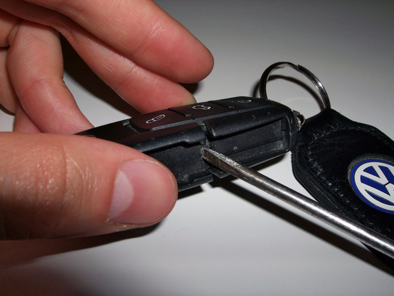

Commencez par ouvrir la clé en faisant levier avec un tournevis plat, dans le petit espace qui se trouve sur la tranche de votre clé :
mais on ne sait jamais
- 48366798px7.jpg (79.33 Kio) Vu 6674 fois

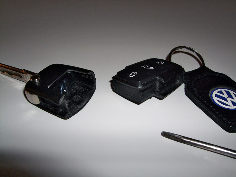

Vous aurez alors d'un côté la clé et de l'autre la partie électronique :
- 14980173oi7.jpg (66.67 Kio) Vu 6672 fois
