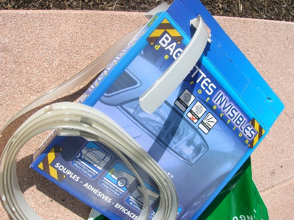

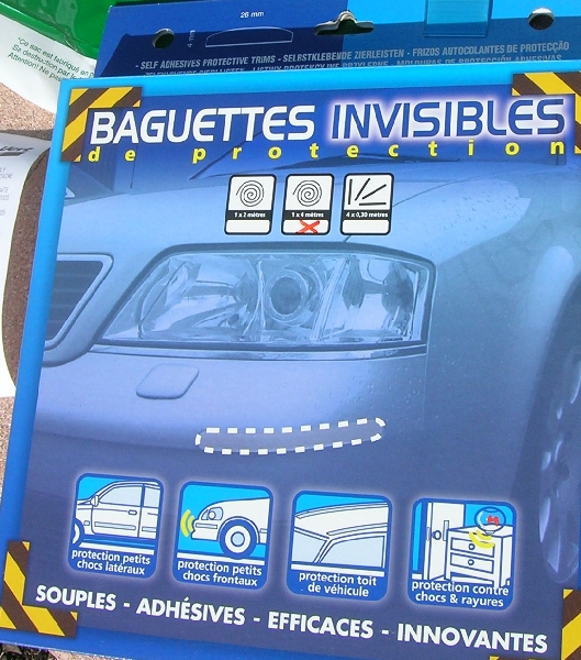

Pour limiter les dégâts j’ai décidé de réagir en protégeant la caisse. Plusieurs solutions existent, dont entre autre des protections auto-collantes noires qui défigurent l’aspect de la voiture… voilà donc ce que j’ai trouvé pour la somme de 29 € chez Feu vert. C’est une bande plastique transparente adhésive à découper soi-même.
[img]http://www.touranpassion.com/forum/imag ... N1968p.JPG[/img]
[img]http://www.touranpassion.com/forum/imag ... 1968pa.JPG[/img]
Voilà la bande une fois sortie de son emballage

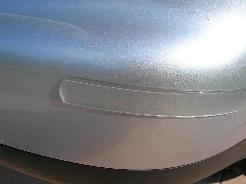

Et la voilà en détail, une fois posée. Le plus difficile étant, une fois mise à la longueur voulue, de faire une découpe propre. J’ai utilisé un gabarit, et j’ai tracé au cutter la forme de la découpe désirée et ai fait la découpe avec de gros ciseaux bien affûtés.
[img]http://www.touranpassion.com/forum/imag ... N2064p.JPG[/img]
De plus près
[img]http://www.touranpassion.com/forum/imag ... N2069p.JPG[/img]

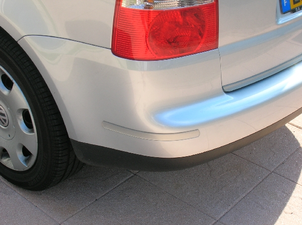

De l’autre côté. Là, pareil, il faut essayer de mettre les 2 à la même hauteur et les caler de la même manière. Ya un peu de sport :) car il n’y a pas beaucoup de repère.
[img]http://www.touranpassion.com/forum/imag ... N2070p.JPG[/img]
Et voilà le bobo de très près. Je l’ai retouché avec de la peinture achetée chez VW à la teinte au coût de 10€. Ce n’est pas terrible… mais je ne souhaite pas en faire davantage.
Sur la photo on voit la protection déjà installée.

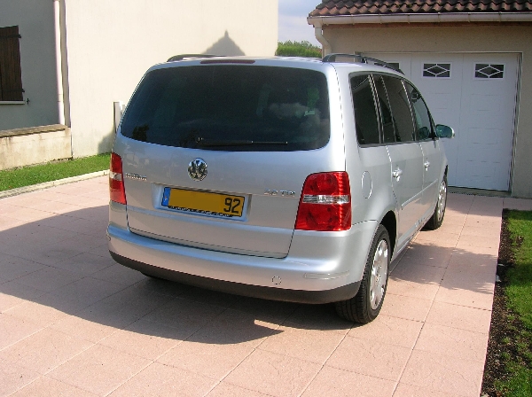

Et voilà la bête une fois protégée des futurs petits chocs urbains.
Il faut faire attention lors de la pose d’éviter de mettre des bulles d’air et s’il y en avait de bien les retirer.
[img]http://www.touranpassion.com/forum/imag ... N2081p.JPG[/img]
Je l’adore cette photo. Le Touran paraît aussi fin qu’un Hummer.
