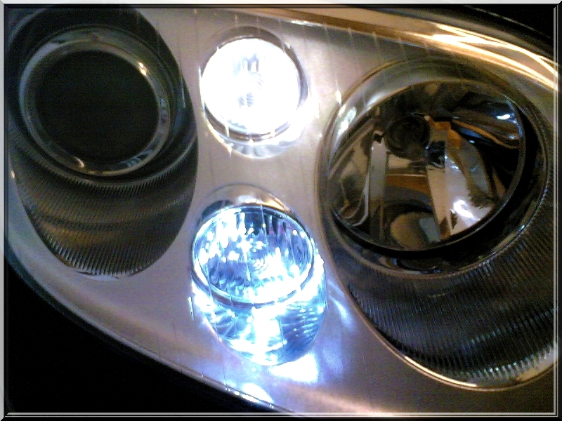

parallèle et j'ai glissé ma LED avec le clignoteur qu'en pensez vous de doubles veilleuses
Je sais ce n'est pas la même couleur mais j'ai pas fini
