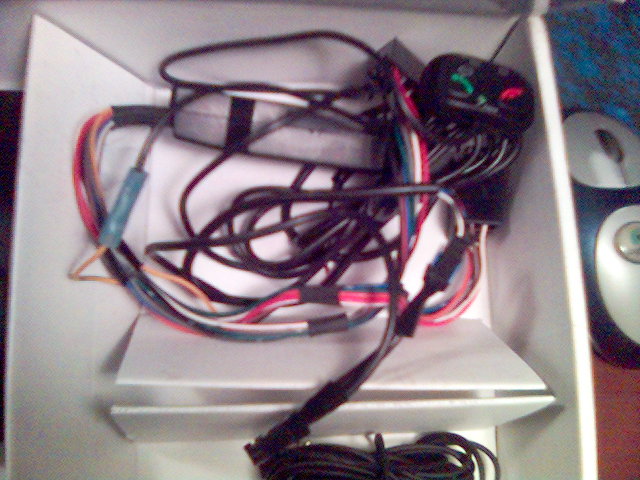

Franchement je ne sais pas s'il fontionne, l'etat a l'air correct pour le prix je l'ai eu a 40 euros ... donc meme prix + l'envoi ... je te met une photo dans 5 minutes

Voila pour les photos désolé la qualité des photos n'est pas top mais j'ai plus de batterie a mon APN alors j'ai pris ca avec mon tel ...
Et bien non je n'ai pas besoin du CK3000 j'ai le 3100 qui va finir par marcher ... enfin j'espere ... :mrgreen: :mrgreen: :mrgreen:
