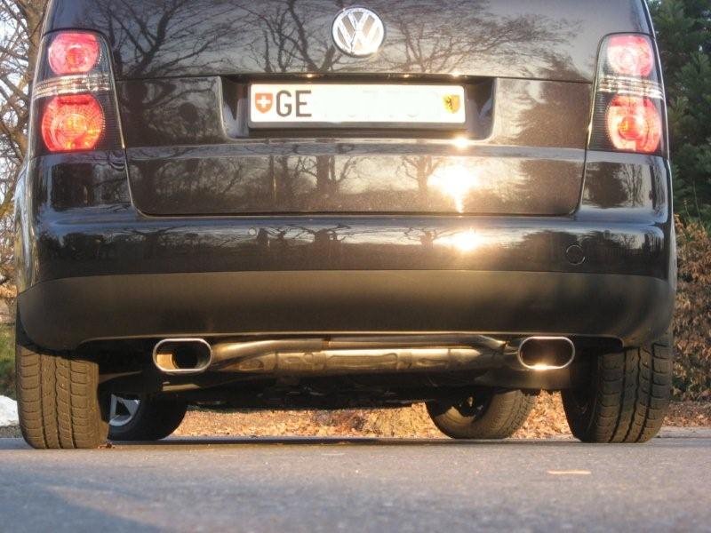

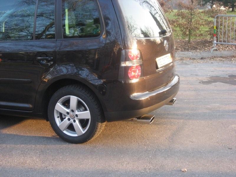

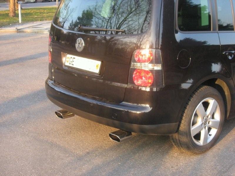

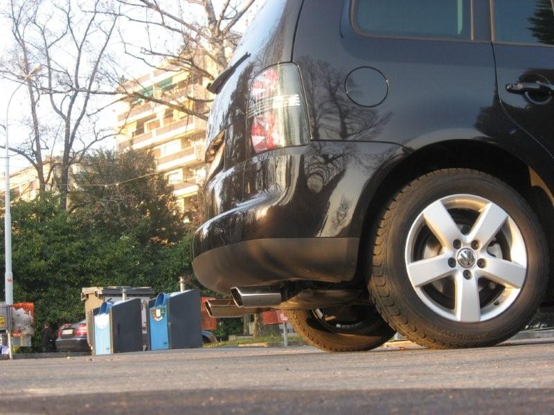

modif de l'échappement: (merci pour l'idée Spyde)
[img]http://www.touranpassion.com/forum/imag ... %20003.JPG[/img]
[img]http://www.touranpassion.com/forum/imag ... %20006.JPG[/img]
[img]http://www.touranpassion.com/forum/imag ... %20009.JPG[/img]
[img]http://www.touranpassion.com/forum/imag ... %20010.JPG[/img]
[img]http://www.touranpassion.com/forum/imag ... %20022.JPG[/img]

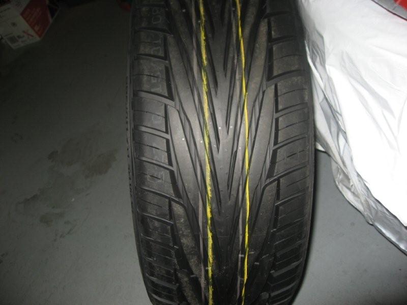

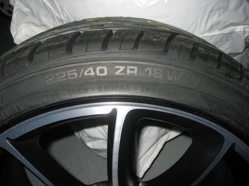

AEZ Excite Dark 18x8 avec des Uniroyal RainSport 2 225/40/18
[img]http://www.touranpassion.com/forum/imag ... %20002.JPG[/img]

//§ Super l'échappement, on aurai voulu plus de détails sur la conception :(
ça ne t'inquiète pas de monter des pneus avec un indice de charge 92 sur ton toutou DSG ? :shock:
sympa la modif cyberbob :wink:
Ben pour la dsg avec l'indice 92, +1 avec pedro. :wink:
Je sais qe chez amag ils disentt que ça pose pas problème mais en cas d'accident, au niveau de l'homologation, ca pose pbme ?
Par contre, si tu connais quelqu'un chez vw, je sais que le new touran r-line 103kw-dsg a des 225/40/18 en indice 92.
Si ta connaissance peut confirmer cela et aussi donner les caractéristiques techniques du touran 2 au niveau poids (poids à vide, poids total roulant autorisé, charge utile....etc) , ce serait bien :wink:
CyberBob
Messages : 80
Enregistré le : 09 juin 2007, 15:21
Localisation : Suisse
Message par CyberBob »
salut pedro 95
j'ai lu les posts ou tu en parle ;-)
j'ai donc appelé le technicien du SAN ( service des autos a Genève) et j'ai posé la question
sur mon 2.0 TDI DSG la charge est de
1190 essieu avant
1160 essieu arrière
l'indice 92 a une charge de 1260kg par essieu
donc aucun soucis pour le SAN et l'homologation
d'ailleurs pour lui la boite DSG ne justifie pas un indice de 94
Moi je dit, chiant comme il sont en suisse si pour le technicien du SAN c'est ok c'est que ca doit etre ok
tu crois pas ??

Et ton échappement, c'est fait comment, où, par qui et combien de €€€ :mrgreen:
Je suis curieux hein :D
CyberBob
Messages : 80
pour le pot j'ai fait comme spyde http://touranpassion.com/forum/ftopic1324-0-asc-50.php
pour le prix 100frs les 2 sorties et 1h30 de boulot dans le garage d'un pote
