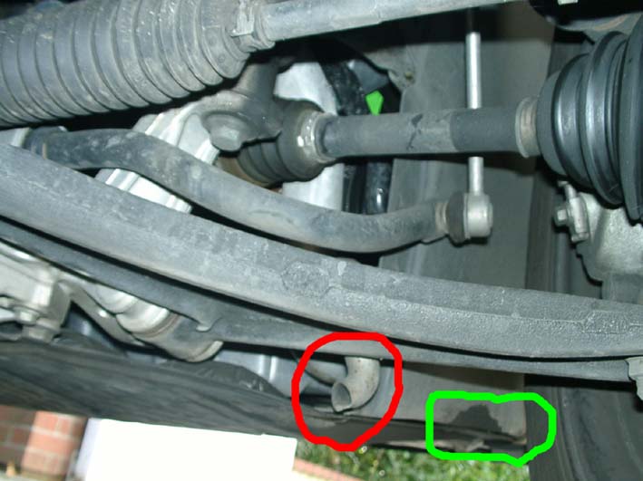

Bon, donc l'échappement en Mars 2004 sortait au niveau du train AVD (rond rouge), donc en hiver on a l'impression le moteur prend feu, tellement ça fume ...
C'est normal ...
Par contre, je viens de m'appercevoir que ma fuite d'huile est toujours là (rond vert) ... 3 Visites chez VW et ...
C'EST NORMAL ...
... RAS LE BOL ...

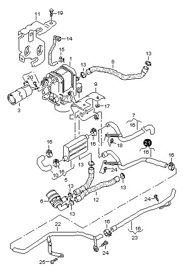

Donc, l'échappement qui sort sous le véhicule à peu près au niveau du milieu de la portière est la nouvelle version. Sur ce shéma le repère 7 est donc l'ancienne version, les repères 21, 22 et 23 les pièces de la nouvelle version (environ 30€ chaque morceau): 1K0 819 508 F, G et H.
[img]http://philch.free.fr/files/webasto.jpg[/img]
Super toutes ces explications et Merci à vous tous.
Le mien est donc modifié (Voir les photos precedentes...) mais ça ne l'empeche pas de fumer et de puer !!!
