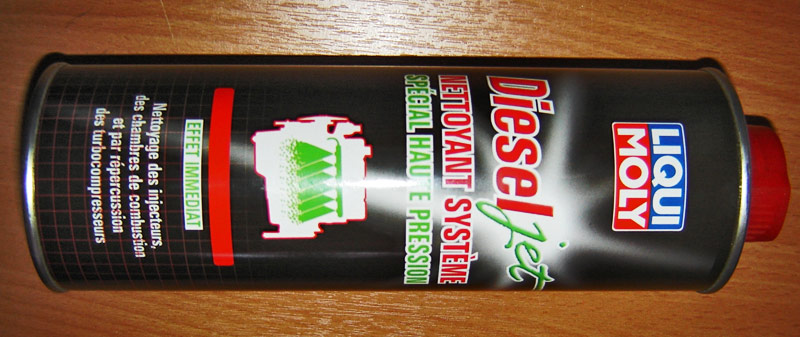

bressan
Messages : 13
Enregistré le : 20 avr. 2007, 10:12
Localisation : TOUL 54
Message par bressan »
SALUT A TOI LORENZ054 et les autres la lorraine en force je reviens de la concession polygone LAXOU 54 accueil super un peu d'attente car week end à rallonge je suis arrivé à 10h40 au bout de 15 mn on me demande mon probleme et les clefs du toutou pour passage a la valise. VERDICT : au bout de 5 mn on m'annonce que tout va bien à part qu'il y a un encrassement du Turbo . je lui explique que je viens juste de l'acheter ( je suis allé la cherché en dessous de ( MONTELIMAR 26 ) et parcouru seulement 1000 km env . le véhiule était conduit par une femme tout le temps et en plus que de la ville . il me dit de faire un bon decrassage avec un produit curratif et de voir . si le probleme persiste il faudra envisager un nettoyage du Turbo ou voir si cela est trop tard le remplacement mais il ma dit que généralement le produit devrait faire effet . OUF...
j'espère que cela suffira je vais attendre et faire quelques montées de rapport pour faire sortir la calamine ..
CI JOINT LA PHOTO DU PRODUIT PRECONISE . PRIX 51 €
[img]http://www.touranpassion.com/forum/imag ... uiMoly.jpg[/img]
PS pour LORENZ 054:je suis OK pour l'adhésion je t'envoie le formulaire et le réglement .
TOURAN 2.0 TDI 136 ch 08/2003 Noir magic
SAMLAURE
Messages : 5964
Message par SAMLAURE »
bressan a écrit :SALUT A TOI LORENZ054 et les autres la lorraine en force je reviens de la concession polygone LAXOU 54 accueil super un peu d'attente car week end à rallonge je suis arrivé à 10h40 au bout de 15 mn on me demande mon probleme et les clefs du toutou pour passage a la valise. VERDICT : au bout de 5 mn on m'annonce que tout va bien à part qu'il y a un encrassement du Turbo . je lui explique que je viens juste de l'acheter ( je suis allé la cherché en dessous de ( MONTELIMAR 26 ) et parcouru seulement 1000 km env . le véhiule était conduit par une femme tout le temps et en plus que de la ville . il me dit de faire un bon decrassage avec un produit curratif et de voir . si le probleme persiste il faudra envisager un nettoyage du Turbo ou voir si cela est trop tard le remplacement mais il ma dit que généralement le produit devrait faire effet . OUF...
Oui je connais, la concession de LANGRES me l'avait mis dans mon touran. Cela n'a pas arrangé le problème. Depuis, je ne compte plus le nombre de fois où le voyant s'est rallumé.
De plus, ce produit, hors concession, on le trouve moins cher.
Et comme ce voyant, s'allume pour de nombreuses raisons, ce produit ne peut intervenir que pour certaines pannes.
Désolé, à priori, c'est DIESEL TOP de ce même fabricant qu'on m'avais injecté, et non pas DIESEL JET!

passionVW
Messages : 6904
Message par passionVW »
Ce produit est excellent et très efficace si le passe comme il faut, ce qui impose quelques durites à démonter quand même. On a rien sans effort ! ! !
Chose qui me surprend plus, c'est le prix. Je vérifie demain, mais il me semble que chez VW à côté de chez moi, il est deux fois moins cher.
A noter que depuis peu, pas mal de concessionnaires VW ont fait l'acquisition d'une machine qui décrasse le turbo. Le passage de cette machine coûte autour de 275 euros et il paraît que c'est très très efficace quand des solutions plus simples (comme Liquid Moly ou autres marques en bidon) se sont avérées innefficaces.
Une chose est sûre, tient nous courant sur le décrassage de ton turbo. Une bonne pointe sur l'autoroute, ça aide aussi.... mais bon là, il faut l'Allemagne à côté car en France, pas le droit de te faire choper car PAS BIEN ! ! !
Attention tout de même aux produits vendus dans le réseau VW : Il y a le curratif et nettoyant entretien, ce qui n'est pas du tout pareil.

passionVW
Messages : 6904
Tu as sans doute raison.
