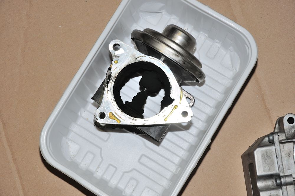

Ce vendredi : allumage du voyant moteur et message "Système échappement atelier", aucune anomalie de fonctionnement détectée. Je diagnostique donc la sympathique soupape EGR encrassée.
Démontage, elle est encrassée mais pas énormément :
Nettoyage ( avec le volet d'admission dans le même temps ) remise en place. Le voyant s'est éteint de lui même après 3 trajets ( les petits trajets ne comptent pas ).
Ce qui m'ennuie, c'est qu'elle s'est encrassée en 50 000 km seulement depuis le dernier nettoyage :?
Moteur 1,9 TDI105

jef10 a écrit :Ce vendredi : allumage du voyant moteur et message "Système échappement atelier", aucune anomalie de fonctionnement détectée. Je diagnostique donc la sympathique soupape EGR encrassée.
Moteur 1,9 TDI105

pioneer21 a écrit :... en espérant d avoir des infos par rapport à ton expérience, j ai le même moteur que toi 1.9 TDi 105
en te remerciant
Bonsoir, :)
Sans que j'en sois sûr, il se peut que la soupape soit "fatiguée" et à changer. Dans mon cas, le dernier nettoyage a tout juste tenu 10 000 km ce coup ci : ces jours-ci le voyant s'allume et s'éteint régulièrement. Je pense donc procéder au changement de la soupape. elle aura tenu environ 130 000 km soit un peu plus que la première ( 90 000 ).

J'en ai nettoyé quelques unes sur Golf Touran et Passat 1.9 & 2.0 l dans mon entourage , sur insistance de leurs proprios ... et après effacement de la mémoire de défaut , systématiquement les problèmes sont réapparus peu de temps après ! ( entre 50 et 1000 km ).
Donc , maintenant tant qu'à démonter , je change systématiquement , à 82 € la vanne ça ne vaut pas le coup ( je trouve ) de perdre son temps en nettoyage ... pour un résultat parfois très éphémère .
Bien souvent , c'est la membrane à dépression qui n'est plus étanche .
80000 à 120000 kms , c'est a peu près la durée de vie que j'ai pu constater .
