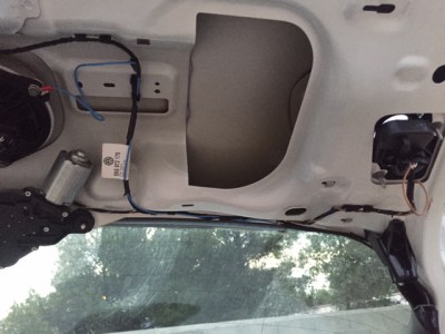

Ajouté 10 heures 42 minutes 53 secondes après :
Bleu = -
Marron = +
Ajouté 10 minutes 20 secondes après :
- Bleu -
Rouge +
- Bleu -
Rouge +
Re: [TUTO] Installation d'une caméra de recul
Posté : 13 juil. 2016, 07:32
par Sly83
Normalement pour l installation de la caméra, indépendamment du flux vidéo il y a 3 fils : le +, la masse, et le fil qui va vers l ampoule de recul et qui sert d interrupteur pour la mise en route se la caméra marche arrière enclenchée.
Sur tes photos on en voit que 2. J ai un peu un doute sur la masse avec l écrou du logo.
Posté : 13 juil. 2016, 08:34
par yannnick13
Seraisse se cable la ?
Ajouté 4 minutes 20 secondes après :
J'ai essayer de me brancher sur l'éclairage du coffre, et sa marche aussi ! Je comprend plus rien ! J'ai du 12v aussi au feu de recul quand je passe la marche arrière mais
Pourquoi sa marche avec tout sauf la marche arrière ??..

On s'est pas compris. As tu 3 fils électrique à brancher ?
Pour simplifier as tu la notice de montage ?
Posté : 14 juil. 2016, 01:13
par yannnick13
Non j'ai que deux fils, le noir et le rouge. Et le rca avec un petit fils rouge comme on peut voir sur la photo don je ne c'est absolument pas à quoi il sert
Posté : 14 juil. 2016, 10:22
par Sly83
S'il y a que 2 fils, c'est donc l'alimentation de l'ampoule du feux de recul (qd tu enclenches la marche arrière) qui alimente alors la caméra de recul quand la marche arrière est enclenchée. Sous Elsawin l'ampoule de recul arrière gauche est en position 1 sur le connecteur 4 pins. As tu branché ton fil marron ici ?

Ci joint le schéma de cablage du feux arrière droit (MX6 sur le schéma) sur lequel figure le cablage d'une éventuelle caméra de recul (*2 sur le schéma). On retrouve, sur le connecteur 4 pins, en 1 l'ampoule de feu de recul (M17 sur le schéma) et en 4 la masse (98 sur le schéma).
Ajouté 8 minutes 21 secondes après :
On est bien d'accord que c'est un 1T3 avec un des feux arrières sur le hayon !
Posté : 15 juil. 2016, 09:51
par farnouche
sauf que lui , il l'a cablé à gauche
Posté : 15 juil. 2016, 15:09
par Sly83
Il m a dit cote passager !

Sly83 a écrit :Normalement pour l installation de la caméra, indépendamment du flux vidéo il y a 3 fils : le +, la masse, et le fil qui va vers l ampoule de recul et qui sert d interrupteur pour la mise en route se la caméra marche arrière enclenchée.
c'est sûr que si la peinture n'a pas été grattée pour laisser apparaitre la carrosserie et faire (un vrai) contact, déjà la masse doit être (très) douteuse
Tant qu'à repiquer le feu de recul pour s'en servir d'alimentation, ce qui est risqué soit dit en passant sur un circuit multiplexé, autant repiquer aussi la masse pour en avoir une "vrai"
