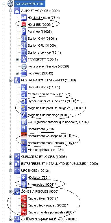

Pour ceux qui comme moi reste en version 2xxx voila ce que je suis arrivée à faire avec ce logiciel, PoiEdit et des bases de POI gratuites.
Ce qu'on ne voit pas, c'est que ces ajouts sont faits sur toutes les marques du DVD et repris en classement alphabétique pour chacune des marques... et cela automatiquement.
Bon je ne l'ai fait qu'en Français car les POI ne sont quasiment qu'en France mais cela est réalisable dans toutes les langues si vous les maitrisez....
