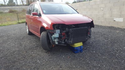

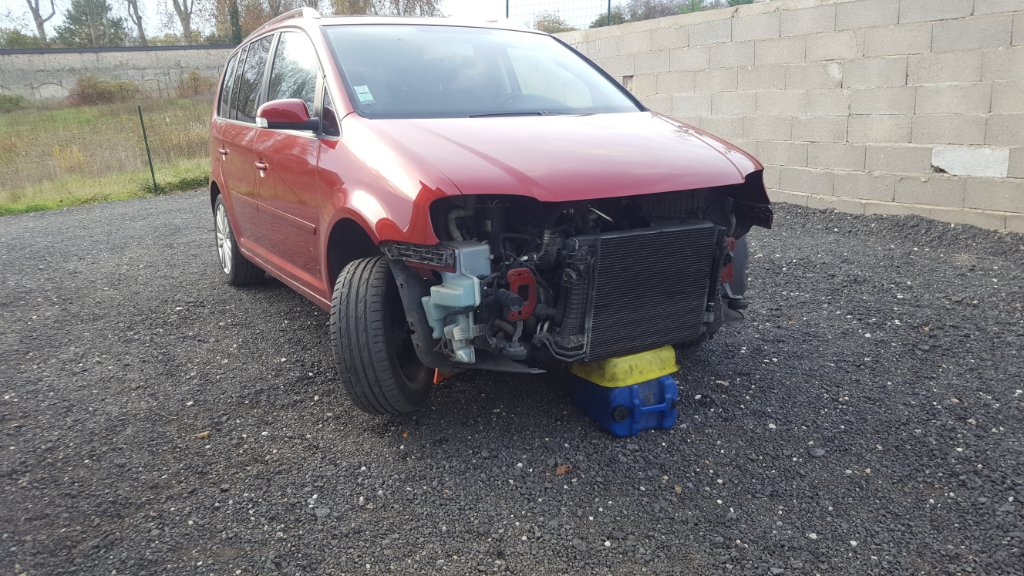

Voilà aujourd'hui j'ai jouer un peu, démontage face avant pour remplacement déshydrateur de clim et pour défaire les tuyau de clim du compresseur pour son remplacement dans la semaine au travail avec les joints et la charge clim.
Pour ce qui est du remplacement tous ces bien passer sauf pour dévisser le déshydrateur évidemment vis rouiller avec filletage rouiller et surtout vis crusiforme merci les ingénieur de merde lol
Pas pris de photo mais remplacement de la westegate de turbo et il à récupérer de la pêche ca fait plaisir. Me reste plus qu'à lui mettre un produit pour nettoyer le turbo et ces reparti mon kiki :)

tu as depose le turbo pour la remplacer?
surtout pose des bouchons sur tes tuyaus de clim ouverts pour eviter une accumulation d'humidite dans le circuit qui pourrait compromettre une bonne remise en service!
briceiv
Messages : 662
Localisation : 91
Re: briceiv
Message par briceiv »
Nan pas de dépose turbo remplacement sur place. Le cardan faisait un peu chier mais avec un clé plate à cliquet ca a fait l'affaire.
Yes ces ce que j'ai fait ;) j'attend toujours mon compresseur je doit le recevoir aujourd'hui normalement :)
