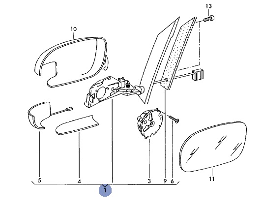

Quand on regarde ETKA pour les rétros (anciens), on tombe sur ça :
Quand je regarde ça, du coup, j'interprètre les références données comme étant la pièce complète, hors miroir et coque à peindre (ou peinte).
Donc, les références correctes et complètes, hors miroirs et coques seraients :
1T1857507AE (gauche)
1T1857508S (droite)
J'ai tout bon ?

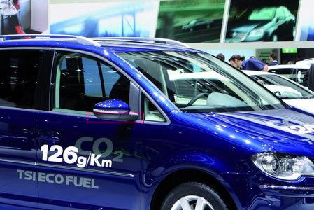

Un petit détail pratique que personne n'a souligné :
la transparence du clignotant est visible de l'intérieur du rétro
on peux ainsi voir le statut du clignotant via les rétros.
Nicolas

Perso je vois deja mes clignos sur mes retros...et sur tous les panneaux environents d'ailleur :lol: (non de diou ce qu'ils dépottent les clignos du toutou... :mrgreen:
Sur les nouveaux c'est un effet de transparence dans le miroir ?
