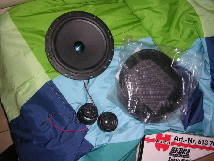

le matos à monter, debut de demontage
DSCN6605 [DVD (PAL)].JPG (91.75 Kio) Vu 2804 fois
un kit eclaté MB QUART
DSCN6606 [DVD (PAL)].JPG (95.12 Kio) Vu 2804 fois

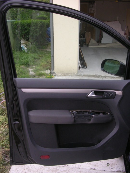

Une fois le panneau de porte deposé
DSCN6609 [DVD (PAL)].JPG (78.19 Kio) Vu 2804 fois

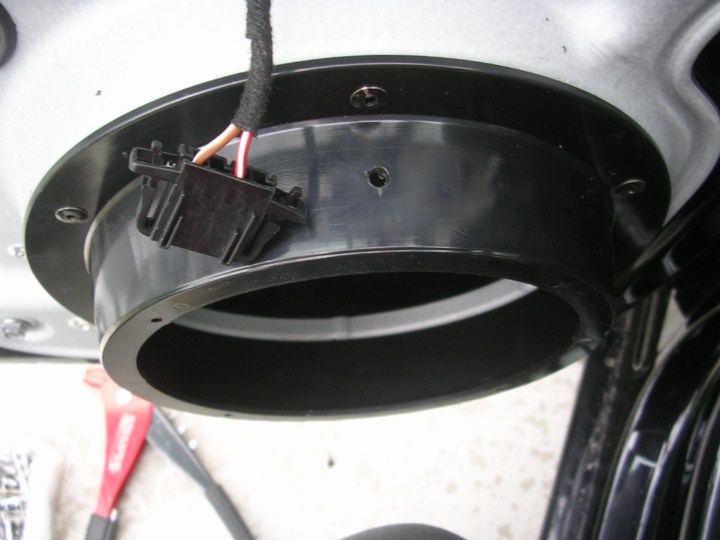

la cale montée
la cale montée
DSCN6613 [DVD (PAL)].JPG (65.08 Kio) Vu 2804 fois

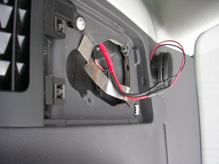

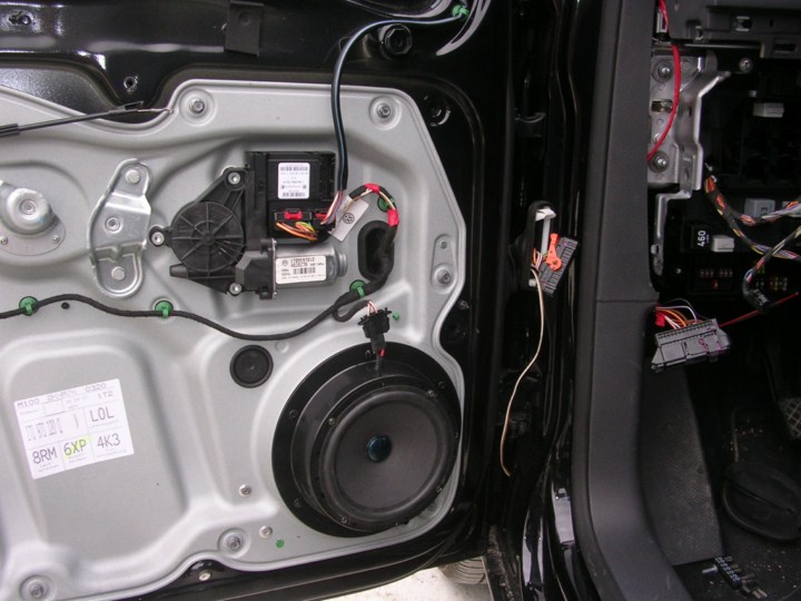

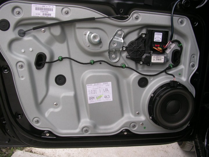

Mise en place du woofer dans la porte, essai du meilleur emplacement pour le tweeter tout d'abord sur le meme plan que le woofer puis dans l'emplacement d'origine, qui se revele bien meilleur avec une correction de -6db sur le filtre passif.
Par contre gros probleme impossible de demonter le cache plastique ou plus precisement la tirette d'ouverture du capot, si quelqu'un sait????
J'ai forcé un peu mais rien ne vient, et comme je n'ai pas envie de l'exploser....
Un petit trou pour passer l'alimentation du woofer
DSCN6615 [DVD (PAL)].JPG (59.45 Kio) Vu 2801 fois
N'ayant pas de cosses specifique, celle la sont deja des petites, il a fallut en couper un bout à la pince coupante
DSCN6616 [DVD (PAL)].JPG (54.95 Kio) Vu 2801 fois

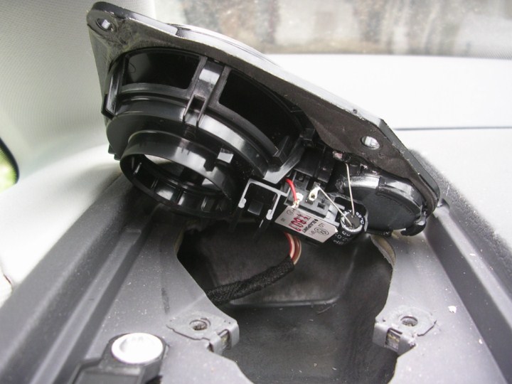

L'aerateur et la grille du tweeter
DSCN6620 [DVD (PAL)].JPG (75.2 Kio) Vu 2801 fois

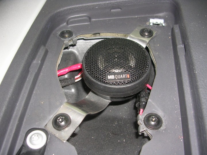

Le tweeter d'origine
DSCN6622 [DVD (PAL)].JPG (73.47 Kio) Vu 2801 fois

Petit essai sur le meme plan que le woofer
DSCN6628 [DVD (PAL)].JPG (101.65 Kio) Vu 2801 fois

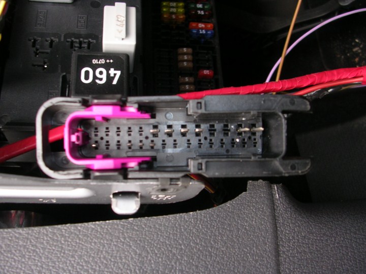

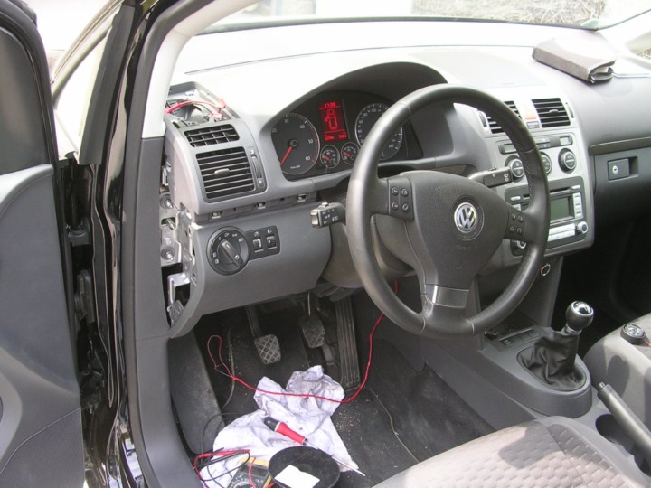

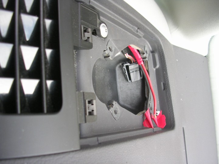

Pendant que j'y suis j'en profite pour passer les fils pour rabattre les retros auromatiquement comme "mccyrille et E.T", donc demontage du dessous de tableau de bord en perspective.
Bon je n'ai pas eu le temps de finir mon installation, il me reste a souder les fils sur connecteur des retros et d'y mettre un conecteur pour eviter d'aracher les fils lors d'une depose du panneau.
Le cablage sur le relais à faire, trouver des cosses qui rentrerai dans le connecteur d'origine de la porte et meme chose coté habitacle. Et surtout mettre le kit eclaté de l'autre coté :D car je n'ai pas eu le temps de le faire, la suite le week end prochain si j'ai le temps

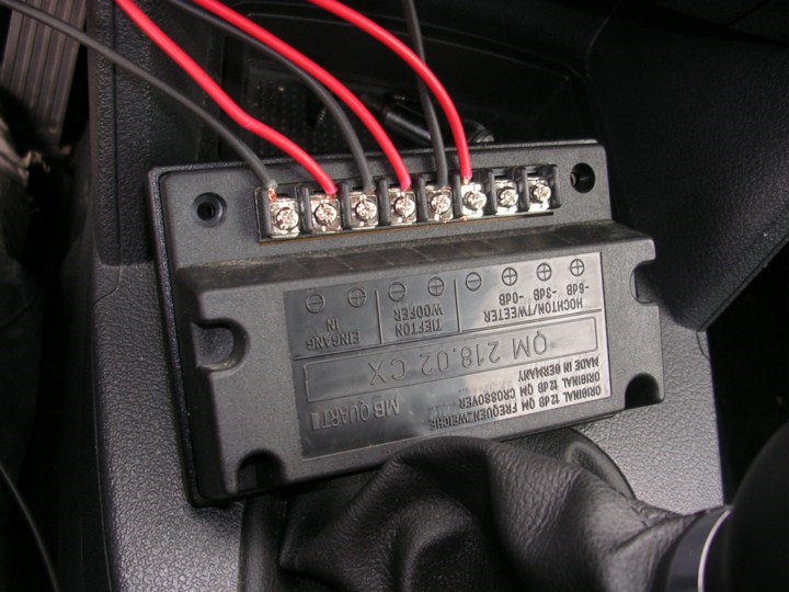

Le filte passif
Le filte passif
DSCN6627 [DVD (PAL)] [DVD (PAL)].JPG (88.75 Kio) Vu 2799 fois
Le tweeter en place
Le tweeter en place
DSCN6629 [DVD (PAL)].JPG (71.45 Kio) Vu 2799 fois

Avec cablage pour rabattre les retros automatiquement
DSCN6648 [DVD (PAL)].JPG (84.23 Kio) Vu 2799 fois
Le filtre en place
Le filtre en place
DSCN6649 [DVD (PAL)].JPG (69.07 Kio) Vu 2799 fois

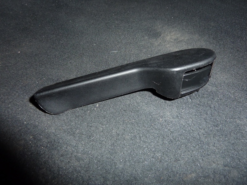

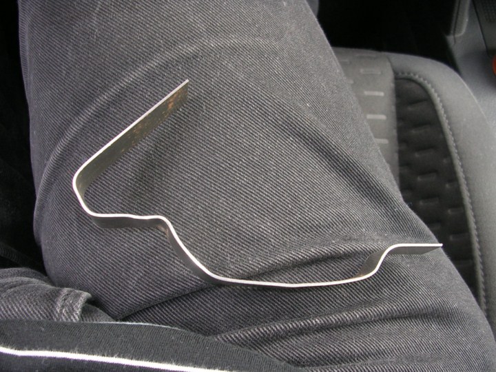

annon a écrit :Par contre gros probleme impossible de demonter le cache plastique ou plus precisement la tirette d'ouverture du capot, si quelqu'un sait????

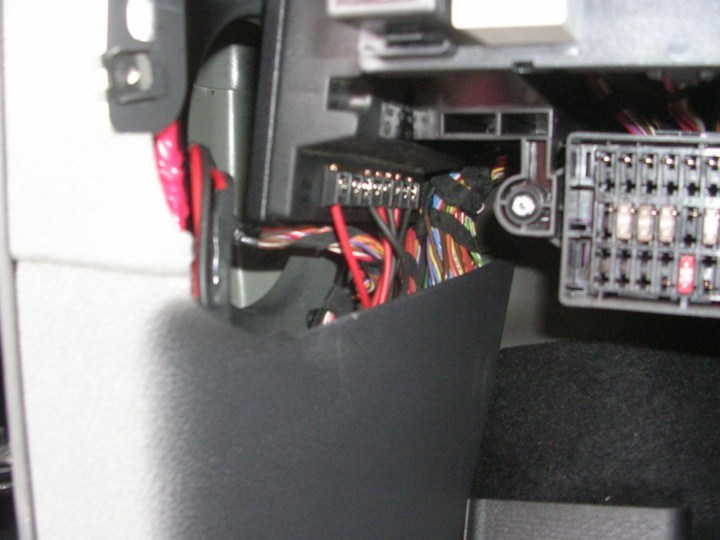

Salut Annon, tout d'abord je t'ai mis un "schéma" sur mon profil pour le cablage du relais :)
Ensuite voilà un peut d'aide pour la tirette d'ouverture capot. Bon je viens d'aller faire des tofs à 22h30, j'y voyais rien donc j'ai fait les photos poignée démonté :lol:
Y'a un clips à retirer:
Une fois le clips retiré, il suffit de tirer délicatement vers toi. apoLLLLLonia
-Team R-line N°27-
-TOURAN TDI 170 FAP Sport"R"line DSG Palettes au volant-
-Mon Profil-
impecable, merci beaucoup à toi, parce qu'avec ce que je lui est mis pour essayer de la retirer... :D

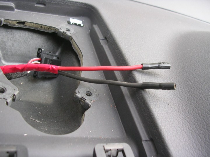

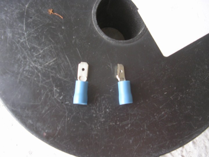

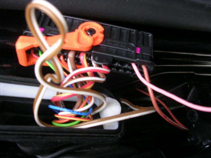

Comme j'ai eu un peu de temps ce matin, j'ai continué un peu, histoire de pouvoir remonter le toutou.
J'ai mis des cosses (sertissage+ soudure) sur mes fils dans la port pour facilité un demontage ulterieur, idem sur le panneau de porte.

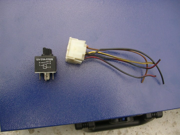

Pour le relais pas de probleme, c'est du standard, pour la connectique cela se complique un peu, j'ai trouvé des broches femelles de calculateur peugeot pour mettre dans le coonnecteur de porte coté exterieur et des broches males pour le coté habitacle.
Pour le support de relais n'ayant pas de platine de relais vw, j'en ai pris une de 944, un poil plus grosse, il a donc fallut sortir la dremel pour le mettre dans le support relais du toutou.
place au tofs
Mise en place des cosses pour le demontage du panneau
DSCN6654 [DVD (PAL)].JPG (77.46 Kio) Vu 2741 fois
Bout de faisceau + cosses monté sur le connecteur d'origine
DSCN6655 [DVD (PAL)].JPG (66.38 Kio) Vu 2741 fois
Repose du panneau de porte
DSCN6656 [DVD (PAL)].JPG (78.18 Kio) Vu 2741 fois

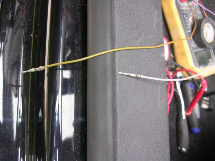

Materiel utilisé pour le connecteur de porte
DSCN6662 [DVD (PAL)].JPG (131.59 Kio) Vu 2741 fois
Mise en place dans le connecteur
DSCN6658 [DVD (PAL)].JPG (66.43 Kio) Vu 2741 fois
DSCN6663 [DVD (PAL)].JPG (49.96 Kio) Vu 2741 fois
Broches "males"
Broches "males"
DSCN6666 [DVD (PAL)].JPG (86.09 Kio) Vu 2741 fois
Les broches "males" sont dans le connecteur
DSCN6669 [DVD (PAL)].JPG (83.66 Kio) Vu 2741 fois

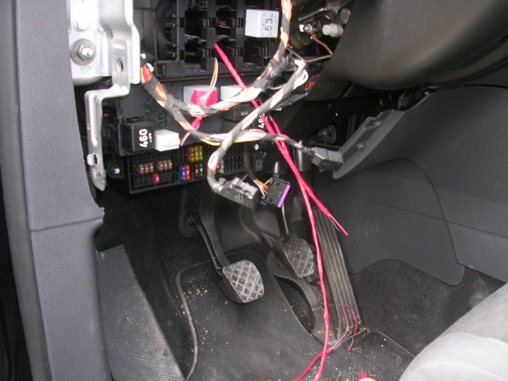

Au tour du relais pour le rabattage des retros automatiquement
Pour l'instant j'ai laissé le cable d'alim du relais non branché sur son emplacement prevu.
Probleme les retros sont rabattus, j'ai donc mis une alim exterieur sur une prise allume cigare, le temps de demonter l'autoradio pour faire mon branchement.
J'ai constaté quelques petits beugs lors de la mise du contact : cela fonctionne correctement lorsque la porte est fermée, par contre lorsque qu'elle est ouverte il ne sortent pas...
lors de la phase de demarrage, ils se rabattent et puis se redeploient, peut etre qu'avec un relais temporisé il n'y aurait pas ce "desagrement".
Bon je n'ai pas eu le temps de commencé l'autre coté et ce week end j'ai du boulot, donc ce sera pour plus tard :o

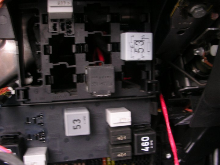

Le relais et sa platine
DSCN6665 [DVD (PAL)].JPG (97.34 Kio) Vu 2740 fois
Passage de l'alim du relais
DSCN6672 [DVD (PAL)].JPG (82.97 Kio) Vu 2740 fois
La platine est soudée (fils d'alim et contact)
DSCN6673 [DVD (PAL)].JPG (91.73 Kio) Vu 2740 fois
Mise en place de la platine dans le support relais du toutou
DSCN6675 [DVD (PAL)].JPG (65.77 Kio) Vu 2740 fois
Le relais en place
Le relais en place
DSCN6676 [DVD (PAL)].JPG (60.72 Kio) Vu 2740 fois

N'ayant pas beaucoup de temps pour continuer, quand j'ai du temps je continu.
mise en place du tweeter.
Reste plus que l'autre coté à faire ::by3::

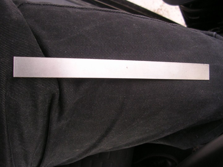

On part d'un bout de fer plat de 1mm d'epaisseur
DSCN6878 [DVD (PAL)].JPG (84.09 Kio) Vu 3731 fois
On donne une forme
On donne une forme
DSCN6879 [DVD (PAL)].JPG (127.14 Kio) Vu 3731 fois
DSCN6880 [DVD (PAL)].JPG (64.43 Kio) Vu 3731 fois
Les connecteurs sont en place
DSCN6883 [DVD (PAL)].JPG (73.37 Kio) Vu 3731 fois
DSCN6884 [DVD (PAL)].JPG (66.61 Kio) Vu 3731 fois
Le tweeter est en place
DSCN6924 [DVD (PAL)].JPG (91.66 Kio) Vu 3731 fois
DSCN6926 [DVD (PAL)].JPG (93.44 Kio) Vu 3731 fois
DSCN6927 [DVD (PAL)].JPG (88.14 Kio) Vu 3731 fois
voila, c'est fini pour le coté gauche
DSCN6929 [DVD (PAL)].JPG (102.34 Kio) Vu 3731 fois
