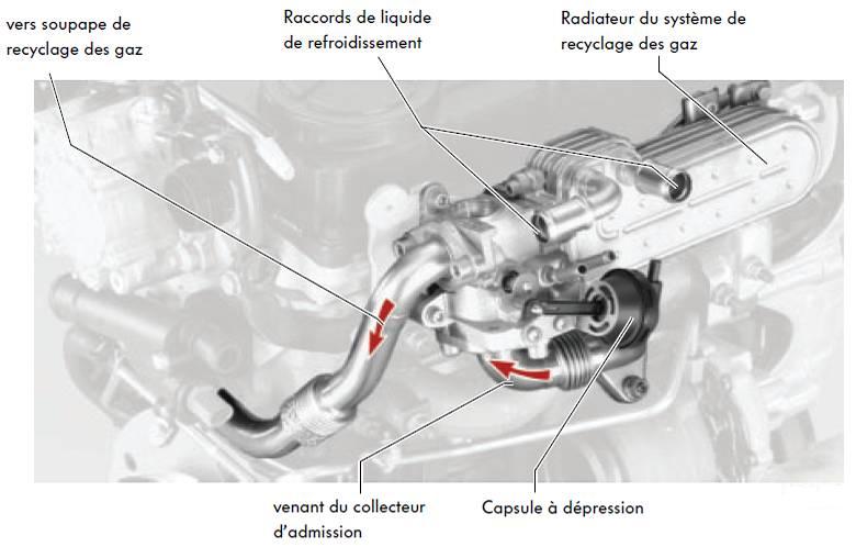

au lieu de boucher ou diminuer la soupape de recyclage par son dessous avec un joint de 8 mm:
-boucher au niveau du collecteur d'echappement avec la plaque 038131925a et un joint en papier entre diametre 32 mm
-laisser le tube qui admet l'air à l'entree du radiateur de recyclage ouvert ou l'enlever
le radiateur de recyclage recyclera alors de l'air pur venant du compartiment moteur
ce radiateur sera piloté electriquement et pneumatiquement
l'air qui entrera dans l'admission par le recyclage normal de l'egr sera alors propre
le debit d'air ne diminuera pas
donc pas de message echappement atelier
l'egr recycle de l'air propore donc restera propre
a condition d'avoir nettoyé avant le volet v 157 de tubulure d'admission; la vanne egr
eventuellement le collecteur d'amission et le radiateur de recyclage
a suivre

C'est dommage de mettre un lien image externe pour étayer tes dires alors que sur TP on peut héberger les photos en interne. :wink:
Re: Soupape EGR : la suppression augmente-t-il la puissance
Posté : 08 nov. 2013, 11:46
par annon
je n'arrive pas a la voir ton image
Posté : 08 nov. 2013, 13:41
par fab01
ben justement je ne la vois non plus c'est pour cela que je dis ça
Posté : 08 nov. 2013, 15:37
par Sine
cette image la ?
Posté : 08 nov. 2013, 15:56
par annon
EXACT
C'est une bonne solution surtout que lorsque j'ai deposé le turbo, j'ai du deposé cette canalisation, j'aurai du faire une plaque a ce moment la, enfin c'est pas grave, on peut le faire par la suite :D

désolé mais je ne peux pas éditer apparemment
c'est bien l'image souhaitée qui apparait sous mon post
merci
