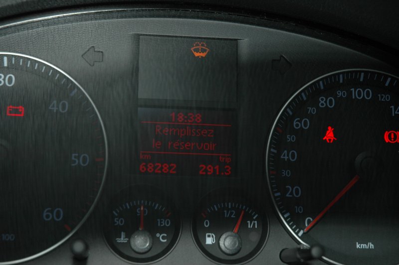

Puisque Môssieur est en Xénons on attend une photo du voyant ! :mrgreen:
Non il est pas dans l'écran car petit odb oblige. (il est parmi les pictogrammes juste au dessus de l'odb)
Pour les tophes promis quand le liquide sera bas !!
:wink:
spéciale dédicace think "le fameux témoin"
Tu as fait le plein à présent :lol:
Même pas, c'est arrivé dimanche soir !!
:mrgreen: :mrgreen:

lauisa a écrit :Théoriquement, ce voyant est associé à l'option "phares xénon".
Cependant, sur mon ancienne golf IV ce voyant fonctionnait malgré l'absence de cette option.
Pour le Touran, j'avais demandé à VW si ils pouvaient le programmer lors d'une visite. Ils ont essayé, mais apparemment le voyant restait allumé tout le temps, selon eux...
Je pense qu'ils n'ont pas essayé et on tenté de m'endormir !! :?
J'attends mon nouveau Touran pour fin février, je referai une tentative...
C'est vrai que ce n'est pas "hyper" important, mais bon ça fait râler de voir que ce voyant existe mais qu'il ne fonctionne pas. C'est assez pratique pourtant.
Salut lauisa.
Je ne sais pas si quelqu'un t'a déjà répondu, mais ce que dit VW à propos du voyant qui restait toujours allumé, est vrai.
Ton touran n'est surement pas équipé de la sonde de niveau dans le réservoir d'eau, ce qui explique que le témoine au compteur est désactivé d'origine.
Si on active ce témoin, alors que la sonde n'est toujours pas présente, le compteur ne détectera pas la sonde ou plutôt le circuit du courant électrique allant du compteur à la sonde sera "ouvert" , donc ça simulera un manque d'eau. (pour rappel, la sonde a 2 faisceaux: 1 allant à la masse et l'autre au compteur)
Ce qui explique que le témoin reste allumé tout le temps.
Sur ma golf 4, j'ai déjà activé mon témoin avec le soft prévu pour, et effectivement, n'ayant pas (encore) de sonde au réservoir, le témoin restait tout le temps allumé. (je viens de passer le faisceau, et devrait rajouter ma sonde prochainement, donc, je pourrai réactiver ce témoin).
Sur mon touran, qui est en finition sport, idem, je n'ai pas ce témoin allumé au démarrage. Je suis surpris pour cette finition. Et pourtant, j'étais persuadé l'avoir vu s'afficher. J'irais me renseigné chez VW, car dernièrement, je sais qu'ils m'ont désactivé certaines choses pour les réactiver ensuite, je me demande s'ils n'ont pas fait une fausse manip.
Sinon sur les golf 4, ce témoin était présent en série dès la finition sport +. j'aurais cru que sur un Touran Sport, ça l'était.
