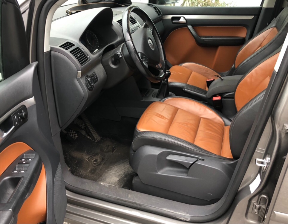

Je viens d’acquérir un ensemble de sièges chauffants.
La voiture n’étant pas équipée, je voulais faire la liste du Matos à commander.
Climatronic + faisceau… c’est tout ?
Merci d’avance 😉 bonne soirée

A vrai dire, je viens de les acheter. Et je m’aperçois qu’il y a un connecteur supplémentaire<br />Ça va faire de la bricole en plus
