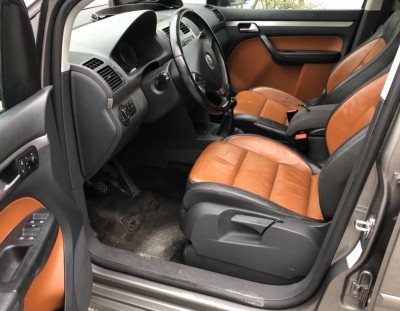

Re: Installation sièges chauffant sur touran non équipe d’origine
Posté : 24 sept. 2021, 22:17
par Florent59
A vrai dire, je viens de les acheter. Et je m’aperçois qu’il y a un connecteur supplémentaire<br />Ça va faire de la bricole en plus
