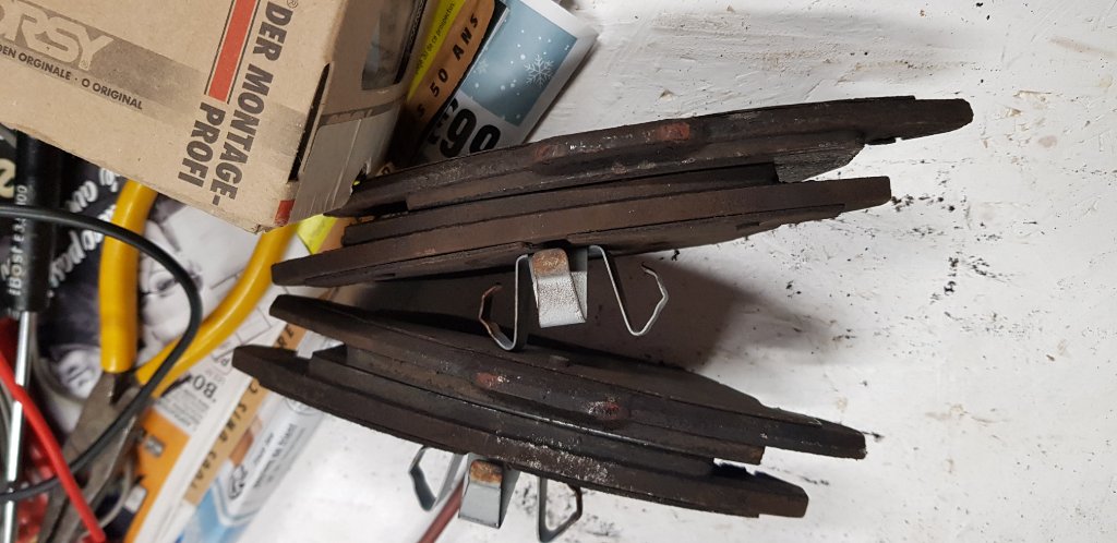

Après réflexion et vérification sous ETKA, le témoin d'usure est fixé au niveau de la plaquette. Il est sous l'épaisseur de la plaquette.
Je pense que tu as mal reconnecté le fil de la plaquette quand tu as fais tes interventions.
Re: Capteur témoin d'usure de plaquette
Posté : 18 sept. 2017, 09:55
par samy
Le connecteur s est effrité sous les saletés et la rouille des plaquette, il ne fait plus sont rôle. Même étant correctement connecté, il reste très endommagé.
Définitivement, il est à changer
