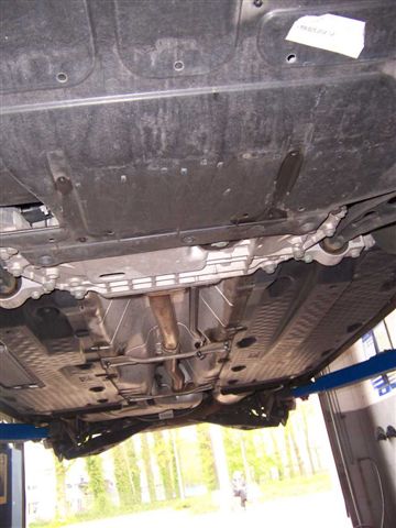

En effet, nous allons surement remettre sur le devant le webasto, ce matin à Nancy en ville c'était 6°5 : çà commence à cailler les matins :) et le moteur chauffe vraiment moins vite.
D'ailleurs, çà me permettra de vérifier comment est programmé le webasto (soft) et de voir où est placé l'échappement : normalement plus juste devant.
lorenz054 a écrit :En effet, nous allons surement remettre sur le devant le webasto, ce matin à Nancy en ville c'était 6°5 : çà commence à cailler les matins :) et le moteur chauffe vraiment moins vite.
Tu veux pas faire une photos ?
Regardes dans les posts precedents, j'en ai fait. Il faut juste se pencher sous la voiture.
Voir page 2 de ce sujet.
Avec et sans. Mais il semble qu'il existe deux type de modif (tuyeau different) ???
Tu as quoi toi ???

Alors moi j'ai réussi à photographier ce radiateur exactement cela côté passager :
http://www.touranpassion.com/forum/view ... ht=webasto
mais pas à trouver pour l'instant l'évacuation, faut que je regarde un peu mieux.

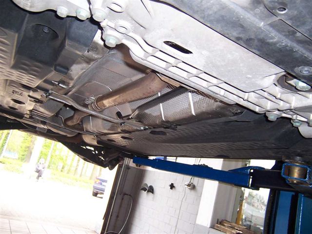

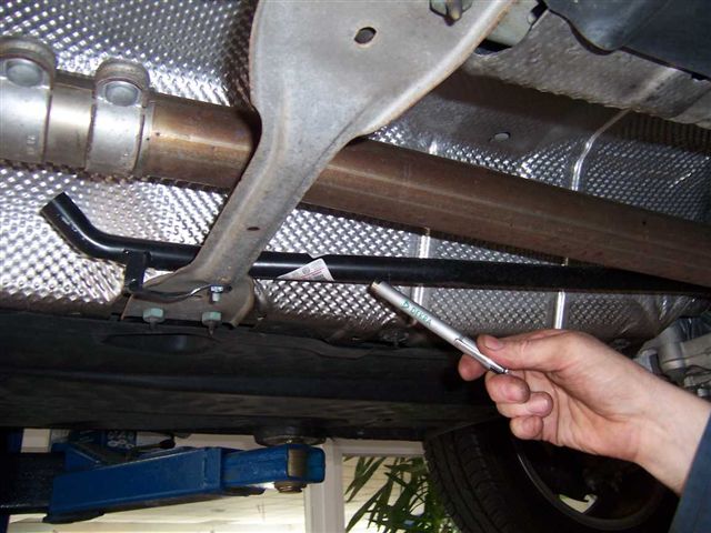

Voici la modif sur les nouvelles versions ,photos récupérées sur le net:
JC
lorenz054
Messages : 5625
Localisation : Nancy (54)
Message par lorenz054 »
JCGB a écrit :Voici la modif sur les nouvelles versions ,photos récupérées sur le net:
JC
Merci à toi, j'irais me pencher vraiment dessous mais je dois avoir cela sur le mien, car pas moyen de voir un bout de tube qui dépasse. (il a été sur les chaînes de Wolsburg en Avril 2005).
Messages : 7578
JC
C'est bizarre mais sur le mien la sortie est à l'AVD ...
Le tuyau passerait de l'AVD au milieu de la caisse coté Gauche ...
:shock: :shock: :shock: :shock: :shock: :shock: :shock: :shock: :shock: :shock: :shock: :shock: :shock: :shock: :shock: :shock: :shock: :shock: :shock: :shock: :shock:
Oui c'est possible, va voir le schema en page 2 de ce sujet.
