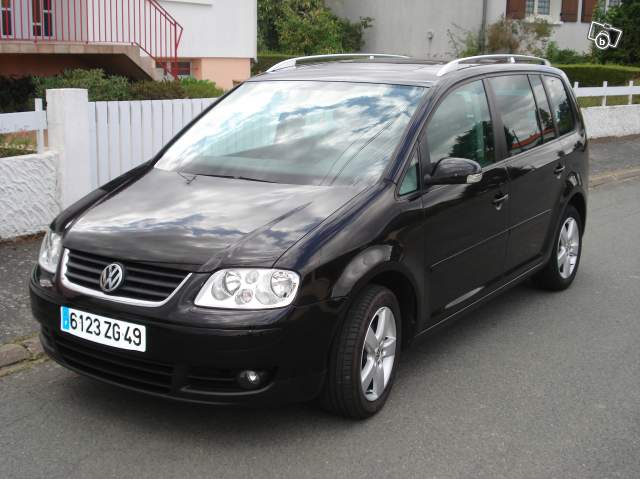

Touran sportline tdi140 5 places Juin 2006
Prix: 15 900 €
Année-modèle: 2006 Kilométrage: 65 500 KM
Carburant: Diesel Boîte de vitesse: Manuelle
Touran sportline tdi 140 5 places
Noir magic 5 places intérieur tissus gris anthracite.
Vidange faite à 58000Km (entretien concessionnaire)
Clim auto bi-zone, chargeur 6CD, sièges sport, jantes alu 17 pouces, retros electrochrome, suspensions sport...
