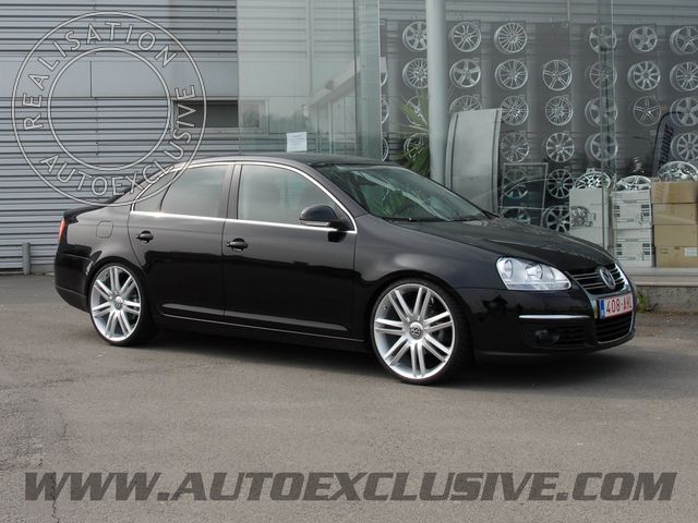

j aurais voulu savoir ci de memoire vous savez ci un menbre possede ce modeles de jantes en 19 ou 20 voire le rendu svp
Edited By Fast95.
le bahut
Messages : 1360
Re: Pose de jantes en 17", 18", 19" ou 20" et plus
Message par le bahut »
il me semble que olivemkIII les a eu .
Badu69 aussi mais en 18" tous les deux
-- 06 Mai 2013, 18:01 --
Ange Oliver aussi il me semble
