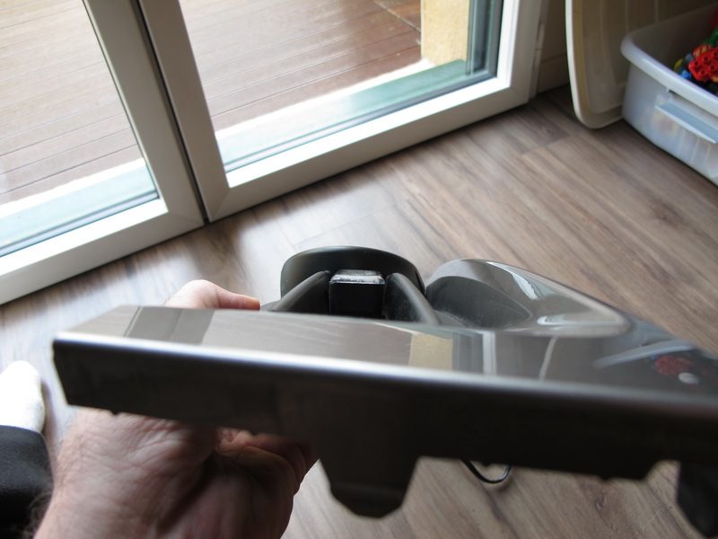

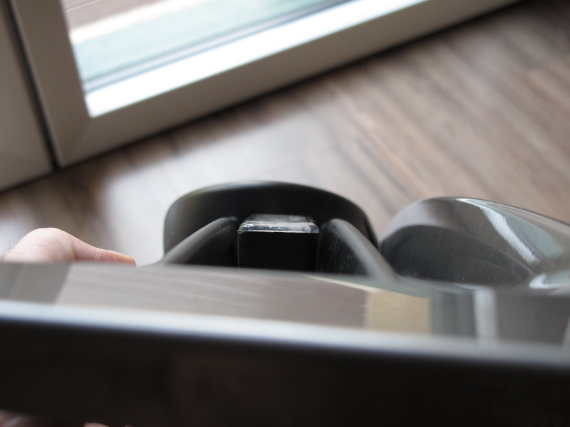

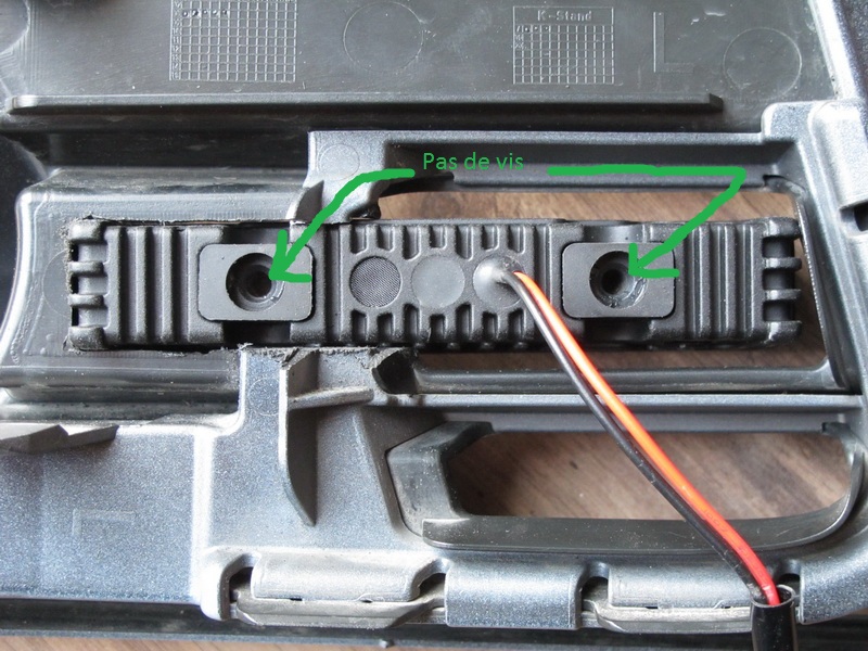

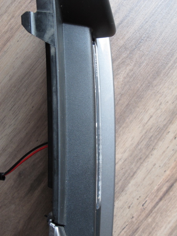

Bon, sinon je viens de profiter de la (courte) sieste de mon fils pour préparer un coté de feu diurne Philips. L autre se fera demain.
Cablage plus tard.
Pour le coté gauche pas d appréhension, il me restait un ensemble cache à peindre+non peint d avance. J ai eu un accrochage y a en gros un an, l ensemble a volé mais je l ai récupéré, le garagiste me l a remplacé par un neuf donc voilà.
Alors ca donne:
Vue générale Pour se faire il faut découper (5 minutes, meme toi Guillaume tu peux y arriver sans rien (te) casser) avec une lame de scie à métaux sans monture ou un Drémel la partie hachurée en orange :
de face de dos
Ensuite y a positionner le feu. La découpe c est pour qu il affleure entre les rainures verticales du cache non peint
de coté de dessus Pour la fixation définitive se sera simple, au dos y a des pas de vis, alors une patte en métal viendra serrer le tout (facon couvercle de vieille cocotte minute), comme ca c est abstrait mais je ferai ca Lundi au taf, puis re-photos
C est vraiment tout bete...

MELR a écrit :Ca a merdouillé, la dernière photo devait se trouver en 3ème position et horizontale...
c'est parfait comme intégration je vois pas mieux! bien joué armel
