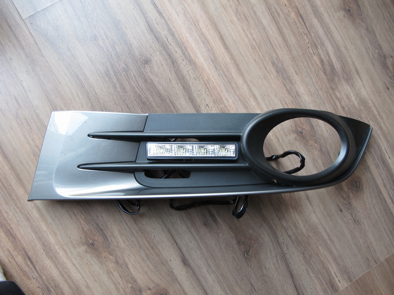

Alors ca donne:
Vue générale

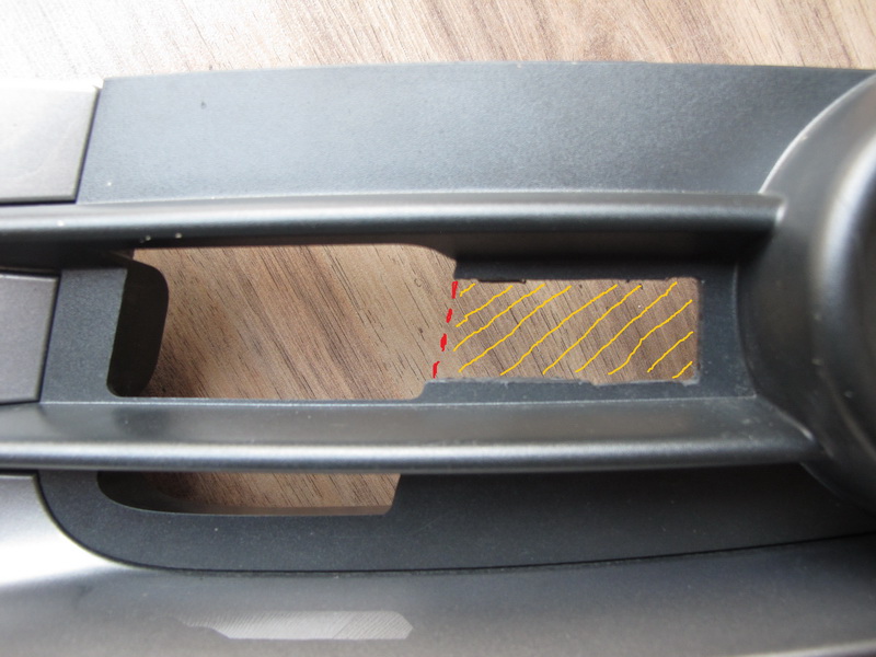

Pour se faire il faut découper (5 minutes, meme toi Guillaume tu peux y arriver sans rien (te) casser) avec une lame de scie à métaux sans monture ou un Drémel la partie hachurée en orange :
de face
001 Recto_redimensionner.JPG (143.09 Kio) Vu 1344 fois
de dos

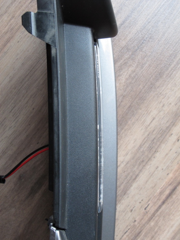

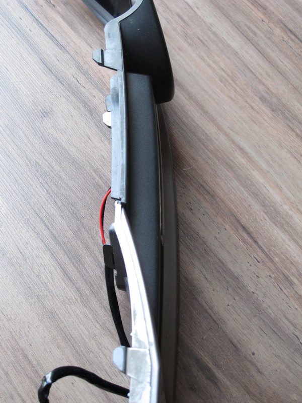

Ensuite y a positionner le feu. La découpe c est pour qu il affleure entre les rainures verticales du cache non peint :bizz:;
de coté
002 Profil_redimensionner.JPG (123.19 Kio) Vu 1344 fois
003 Profil_redimensionner.JPG (89.4 Kio) Vu 1344 fois
de dessus
004 Dessus_redimensionner.JPG (154.71 Kio) Vu 1344 fois
005 Dessus_redimensionner.JPG (193.05 Kio) Vu 1344 fois
Pour la fixation définitive se sera simple, au dos y a des pas de vis, alors une patte en métal viendra serrer le tout (facon couvercle de vieille cocotte minute), comme ca c est abstrait mais je ferai ca Lundi au taf, puis re-photos :wink:

c'est parfait comme intégration je vois pas mieux! bien joué armel
