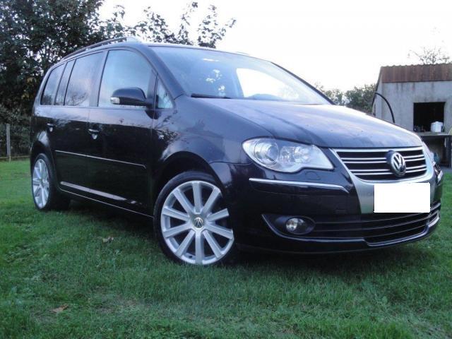

Salut à tous !
Premier post sur ce forum dédié au Touran et plus particulièrement au choix de jantes.
Je me tâte aussi pour ces jantes rotor mais en 17 ou 18 ??? dilemme... possesseur d'un 140 sportline black magic de 2007 et ce depuis Avril 2012, je souhaiterai le faire évoluer niveau esthétique et ça passe forcément par les jantes qui vont radicalement lui donner une autre gueule que celle d'origine //§
Touran Sing.JPG (127.45 Kio) Vu 8112 fois
Esthétique oui mais pas au détriment du confort et de la consommation, donc entre monter des jantes 17 en 225/45/17 ou du 18 en 225/40/18 le choix se porterait sur du 17 car après étude des pneumatiques Michelin en 205/55/16 actuellement http://www.allopneus.com/MICHELIN-ENERG ... 15467.html en 17 de même marque http://www.allopneus.com/MICHELIN-PRIMA ... 54476.html et en 18 http://www.allopneus.com/MICHELIN-PILOT ... &utm_term=

Mon choix se porterai tout d'abord vers les pneumatiques Primacy 3 225/45/17 W pour la consommation qui reste classé B comme les Energy Saver + 205/55/16 94 V mais sont évidemment plus adhérentes sur sol humides classé A et sont aussi moins bruyante à 69db contre 70 pour les 16"
Passé en 18 ne serait pas rentable sur la consommation classé E et 71db pour le bruit, ok pour le rendu mais il faudrait surement prévoir un rabaissement pour éviter le mode 4X4...
Ensuite concernant le choix des jantes et bien là c'est une autre histoire... ça fait quelques semaines que je regarde tout ça et les rotor me plaisent pas mal comme Fred et le rendu sur un Touran Black est très sport

bon là c'est monter sur un cross en 19 ou 20" il me semble de visuel alors c'est sur c'est sport :shock:

mais après avoir trouvé les chicago monté sur Sirocco d'origine et bien là le sportline a de la gueule !
Jantes Chicago.jpg (197.87 Kio) Vu 8112 fois
et après simulation sur le mien en 17" le rendu est sympa

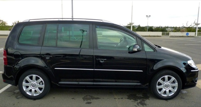

Bonjour à tous, sa fait deux jours que je lit des pages et des pages du forum pour ne pas poser une question déjà posée, mais impossible d'avoir une réponse à ma question qui est concrètement, peut on monter des jantes en 18 pouces en restant en toute légalité, pour ne pas avoir de problème avec les assurances et les contrôles technique. Si oui en quel largeur et quel et? Merci d'avance

Pour info, les répliques Rotor existent aussi en silver :wink:
Concernant le rabaissement après avoir mis des jantes en 18" n'est pas obligatoire, c'est un plus mais le rendu reste très sympa tout de même.
A savoir qu'on s'habitue vite a la taille de jante et quand on mets du 17" on les trouve vite petite par la suite.
Côté conso, passant de 17" d'origine vers du 18" je n'ai pas vu de différence, vu que la largueur du pneu est la même 225 (même surface de frottement au sol)
Hormis le poids de la jante, pas de changement

Oui j'avoue ça tape un peu plus mais bon, pas si inconfortable que ça, et ce n'est pas tous les 2 mètres qu'il y a des trous au niveau des plaques d'égout :wink:
Sur mon V3 j'ai mis un kit fileté Bilstein, et la par contre tu sens bien les trous. Les 18" a côté c'est un vrai bonheur :wink:

http://www.ldprestige.com/jante/ld112-4
Ces jantes se montent elles sans problème sur mon véhicule??
Re: Pose de jantes en 17", 18", 19" ou 20" et plus
Posté : 08 sept. 2014, 12:43
par Mc Rai
D'après les caractéristiques ET et entraxe, oui
Faudrait juste demander ou mesurer l alésage 66,5 ( diamètre du trou central) si c'est bon.
J'ai un trou :mrgreen: de mémoire sur la dimension sur nos Touran :biere:
