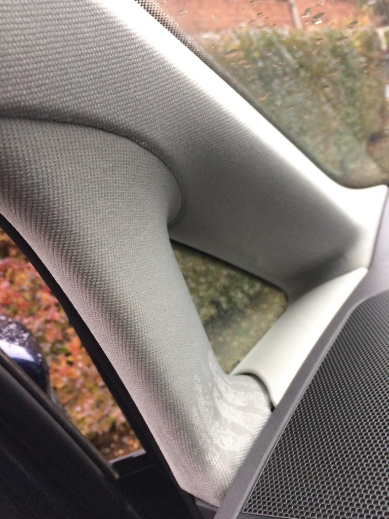

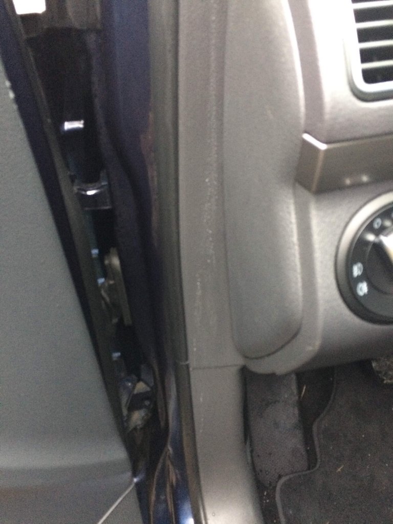

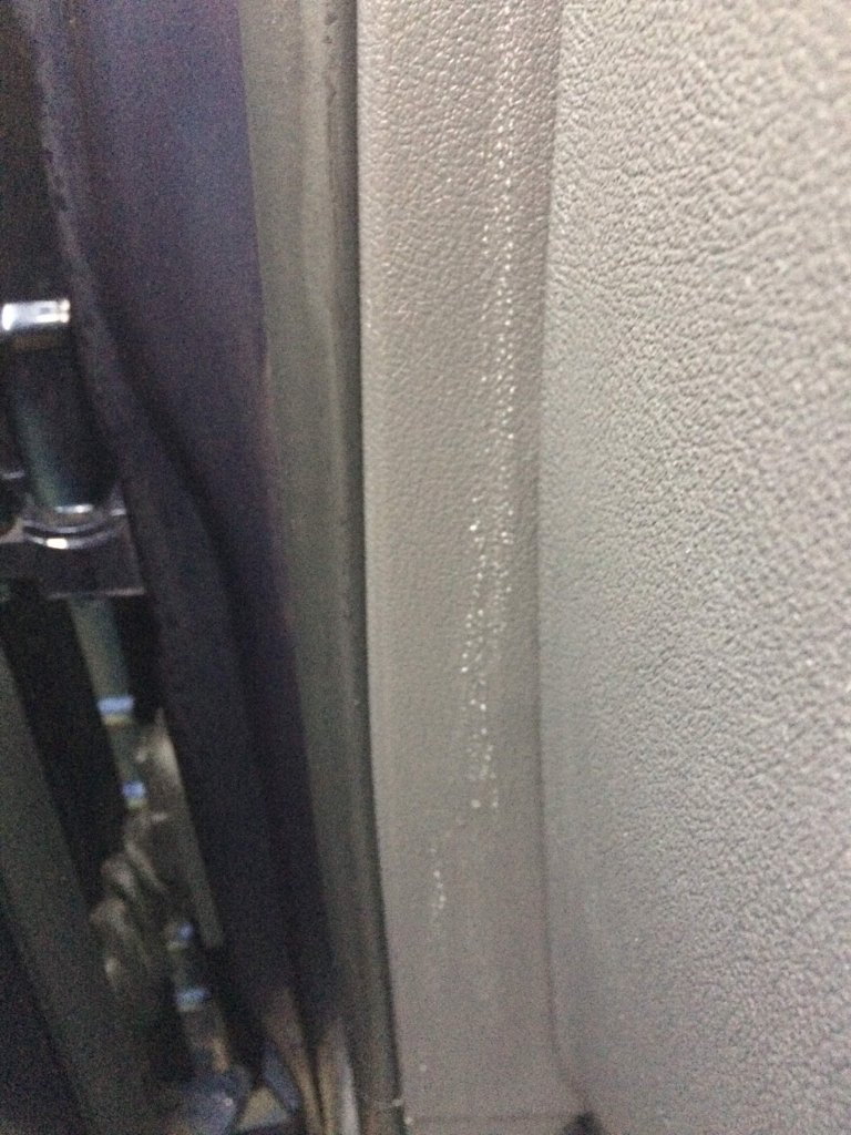

Posté : 28 nov. 2018, 16:56
par Avnija
Bonsoir à tous,
Je viens de constater une infiltration sur mon touran année 2011, il a plu toute la journée sur Lille. L'infiltration est du côté conducteur (voici les photos) et sous le tapis de sol côté passager avant.
Pensez vous que cela pourrait venir des joints de la portière avant pour le côté conductur?, Le pare brise peut il être en cause? On m'a parlé de conduits d'évacuation bouchées? Mais où sont ces évacuation (si vous avez des photos je suis preneur)?
Et pour l'eau sous le tapis de sol côté passager avant, je ne vois pas du tout d'où cela peut venir?
Merci d'avance pour votre aide.
