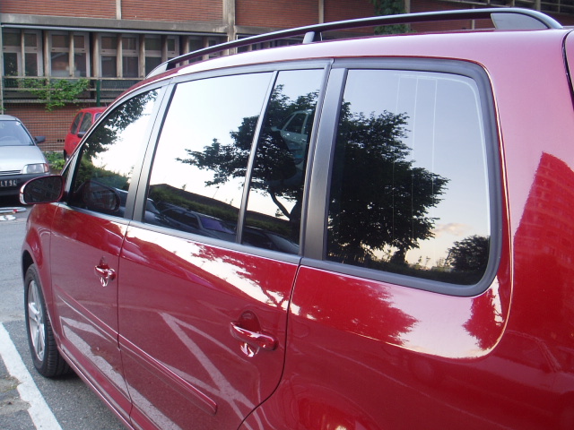

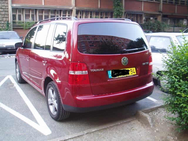

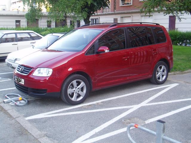

Film de Protection Solaire
Comme promis, chose due :
[img]http://www.touranpassion.com/forum/imag ... 060202.JPG[/img]
[img]http://www.touranpassion.com/forum/imag ... 060203.JPG[/img]
[img]http://www.touranpassion.com/forum/imag ... 060212.JPG[/img]
[img]http://www.touranpassion.com/forum/imag ... 060207.JPG[/img]
[img]http://www.touranpassion.com/forum/imag ... 060210.JPG[/img]
Rien à voir avec ce que j'avais fait !!!!
Joint coupé à environ deux millimètres, car sans cela, cela casse la ligne de la voiture, ci-joint le résultat :
