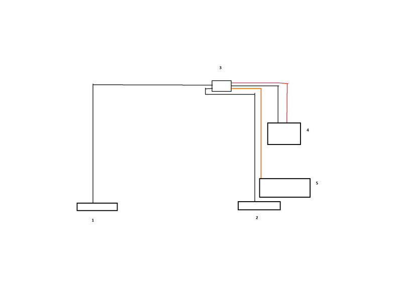

J ai pas la notice ici, elle est au taf, je la copierai demain, mais en gros ca ressemble à ca:
Avec, en 1 et 2, les feux de jour. De chacun part un fil qui vient se brancher sur un petit boitier 3.
De ce petit boitier partent 3 fils, un "+" et un "-" (noir et rouge) qui vont sur la batterie 4, un orange qui va sur le "+" de la veilleuse dans l optique 5.
Le plus long c est de faire la découpe, les branchements prennent à peine 1/4 d heure. Et je suis une bille en éléctricité, je coupe le disjoncteur à la maison pour changer une lampe :oops:
La notice n apportera rien de plus mais je la copierai demain, et je mettrai aussi des photos du compartiment moteur pour montrer où j ai passé les cables.
Enjoy...
PS Le schéma est fait sous Paint, soyez indulgents, je suis aussi nul en dessin qu en éléctricté... :lol: :oops:
