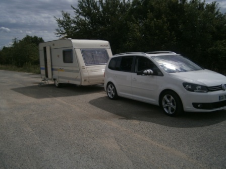

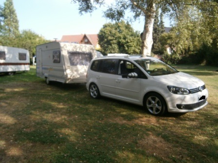

Posté : 15 oct. 2013, 18:14
par ysteph
:slt:
pour ceux qui hésite à poser des ressorts court parce qu'il tracte une caravane, et bien n'hésitaient plus.
Pour ma part ressort eibach -30 et aucun souci cette été pour tracter.
Voici quelques photos
