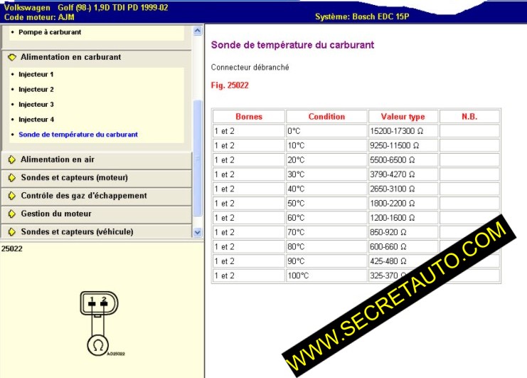

Effectivement je n'ai pas trouvé la courbe de fonctionnement de la sonde enfin j'ai trouvé jusqu'a 100°.
donc comme j'ai mis une résistance de 150 ohm on peut considérer que le boitier voit GO très chaud donc masse volumique faible donc il en injecte plus (cqfd) d'ou augmentation de puissance. Mais en stabiliser que ce passe t'il ? La c'est plus trop logique :?:
Re: Re-programmation, boitier additionnel : discussion en vrac
AMHA tu dois êter hors normes constructeur, désolé de te le dire.
Si tu saisis les paramètres de ton fichier joint T° et valeur en ohm sous Excel, ca te sort une equation (ressemblant schématiquement à une equation de type y = 1/ x)
Y étant la T°
X étant la résistance (ohm)
Avec une interpolation Excel renvoie une équation du type y = 14088e(-0.0384x)*
ce qui donne que pour 150ohms --> t° du gasole ~ 118°
je ne sais pas si 118° c'est (dans les normes) :oops:
Tu as une T° constante de 118°

Je pense que 118° degrés c'est peut être pas si chaud que ça pour le gasoil vue le radiateur de de gasoil qu'ils ont mis sous la voiture je pense qu'il dépasse largement cette température.Il est vraiment gros pour la quantité de gasoil qui revient au réservoir. C'est peut être le secret du système.
Qu'en pensez-vous :?:
