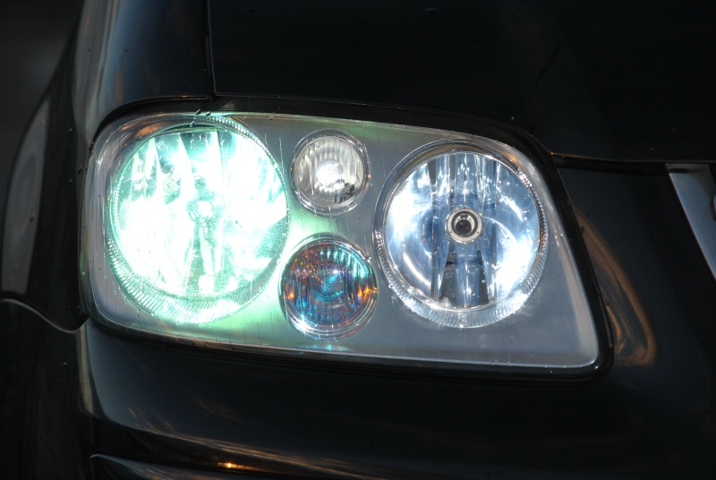

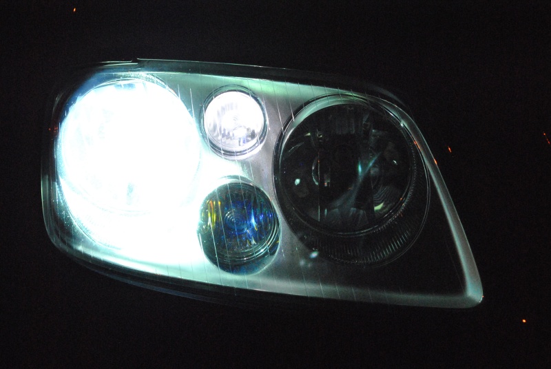

bon, vu qu'ici on aime bien les photos (et j'en fait partie
), voici celles de mon kit hid monté
Les veilleuses sont celles fournies dans le kit et j'ai tout mis
dans le phare...
- DSC_3724.JPG (157.86 Kio) Vu 1794 fois
- DSC_3723.JPG (66.77 Kio) Vu 1794 fois
- DSC_3722.JPG (154.27 Kio) Vu 1794 fois
- DSC_3702.JPG (147.87 Kio) Vu 1794 fois

toutounoir a écrit :bon, vu qu'ici on aime bien les photos (et j'en fait partie), voici celles de mon kit hid monté
Les veilleuses sont celles fournies dans le kit et j'ai tout misdans le phare...
c'est combien de K pour toi? on dirait du 8000K

bah c'est des 5000K... mais moi aussi, j'trouve que ca fait un p'tit poil bleuzazounet971 a écrit :toutounoir a écrit :bon, vu qu'ici on aime bien les photos (et j'en fait partie), voici celles de mon kit hid monté
Hormis sur la boite où il y avait une étiquette de collée indiquant "5000K", c'est où qu'on peut voir leur puissance ??!!
==> Sinon, la dernière photo a été faite de jour.
Moi, j'ai vu une petite étiquette sur le socle envellopant l'ampoule écrit 5000K.
Mais oui, il n'y a rien d'autre d'indiqué.
Au sinon, j'ai pu constater qu'au démarrage l'ampoule fait des reflets bleuté mais dès qu'elle chauffe, au bout de quelques secondes, l'éclairage devient blanc.
Il faudrait comparer, à phare équivalent V1 ou V2, un éclairage 5000K par rapport à celui du 6000K

Moi aussi ça fait bleu au départ puis blanc pur quand ça chauffeMc Rai a écrit :Moi, j'ai vu une petite étiquette sur le socle envellopant l'ampoule écrit 5000K.
Si on compare mes xénon 5000k avec les tiens ça ma l'air pareil et moi c'est très blanc pas d'effet bleuté et c'est ce que je voulais
