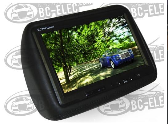

Re: Renseignement pour installation vidéo embarquée
Ca semble pas mal :
(c) BC-Elec
(c) BC-Elec
Ecran 9''.JPG (39.42 Kio) Vu 6902 fois
trouvé ici http://www.bc-elec.com/fr/ecran-9-appui ... ir-ir-4473
L'écran semble bien, quid du reste (cuir, forme, confort, etc.) ?
