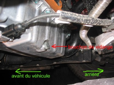

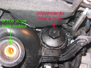

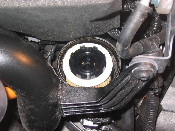

Posté : 15 janv. 2011, 18:51
par Kite56
Après avoir cherché sur le forum je n'ai pas trouvé de tuto concernant la vidange. Je sais cela peut paraître évident, mais quand comme moi on ne l'a jamais fait :oops: , cela peut être utile.
Je me permets donc de vous proposer ce tuto, illustrer d'image tirer du net, libre au modo de le supprimer au besoin.
Matériel :
- 1 clé de 19
- 1 clé carré avec douille de 32 (4€75 pour la douille)
- 1 clé torx de 25 (T25)
- 1 clé torx de 30 (T30)
- 1 filtre à huile 7€25 chez AD
- 1 bouchon de vidange chez WW 1€60
- 1 bidon de 5L d'huile 507.00 (LONG LIFE) chez Feu vert à 49€
Temps requis : 1/2 heure voir 3/4 d'heure
Retirer le cache sous le moteur :
- 4 vis torx (en étoiles) sur chaque côté (T25) + 1 devant
- 3 plus grosses vis torx vers l’arrière du véhicule (T30)
Retirer l’écrou de vidange avec sa rondelle (clé de 19mm) et laisser couler l’huile dans le bac.
Pendant ce temps sous le capot :
- Enlever le cache du moteur (soulever à droite, puis à gauche, puis vers l’avant et glisser le cache vers l’avant du véhicule)
- Dévisser le gros couvercle noir du filtre à huile (clé de 32mm)
- Déposer le filtre dans un plastique placé juste à côté pour éviter de mettre de l’huile partout.
- Placer le filtre neuf et replacer le couvercle du filtre à la main puis serrer modérément.
- Remettre le cache du moteur.
Remplissage :
- Remettre l’écrou de vidange avec sa rondelle et serrer.
- Ajouter d’abord 3L d’huile Long Life ou normal puis compléter en contrôlant le niveau de la jauge.
- Mettre en route le moteur quelques instants et compléter si le niveau de la jauge l’indique.
En espérant que ce "Tuto" puisse servir à certains comme il m'aurait bien servi à être sur de ne pas me tromper.
