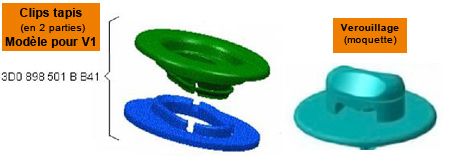

Du V1 au V3 la forme des sur-tapis [3D] reste inchangée.
Par contre, à partir du V2 les fixations diffèrent.
Sur le V1 les fixations sont à "verrouillage" (petite molette présente sur la moquette que l'on tourne)

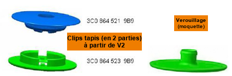

A partir du V2 (qui sont les mêmes pour le V3...) ce sont des clips ronds (mâle sur moquette et femelle sur tapis).

Il existe des références (voir les images jointes) pour chaque pièces.
Si ça peut aider.... azertytreza

Mon concessionnaire m'a vendu des tapis "3D" pour V2 sur mon V3 qui s'adapte sans probleme particulier. Je ne me rappel plus du systeme d'attache mais quand je les ai posé je n'ais pas eu de soucis.

Pareil pour moi et les fixations sont bien des pressions.

C'est bien ça qu'est-ce que j'dis plus haut.... :marr:
Seules les fixations diffèrent entre le V1 et le V2
V2 et V3 c'est identique (pressions).
