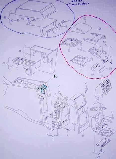

existe t'il un moyen de transformer un ancien modèle
non ammovible en celui ci ammovible ?
Mise en place d'un accoudoir ajustable?
Posté : 15 mars 2006, 10:24
par rebrof
Quelqu'un a t'il fais cette opération(remplacer l'accoudoir fix en accoudoir ajustable) ?
Mise a part le petit shéma posté par THOMAX j'ai rien trouvé a ce sujet.
Es faisable? compliqué ou pas? suffit il de changer le system d'ouverture?
Combien côute l'accoudoir ajustable chez VW ?

Posté : 15 mars 2006, 13:33
par philfree
Si tu as vraiment seulement le cache qui s'ouvre (qui n'est donc pas vraiment un accoudoir) et que tu veux installer l'accoudoir réglable en hauteur et en longueur, il te faut pas mal de pièces. Je ne sais plus où est le shéma mais je suppose qu'il vient d'ETKA. Les pièces nécessaires (code Prod PR-6E3) comprennent les pièces 50, 53 à 57, 60 et 65 (je te passe les quelques vis). La somme de tous ces composants est d'environ €320...
Regardes quand même sur ebay, il y en a de temps en temps.
