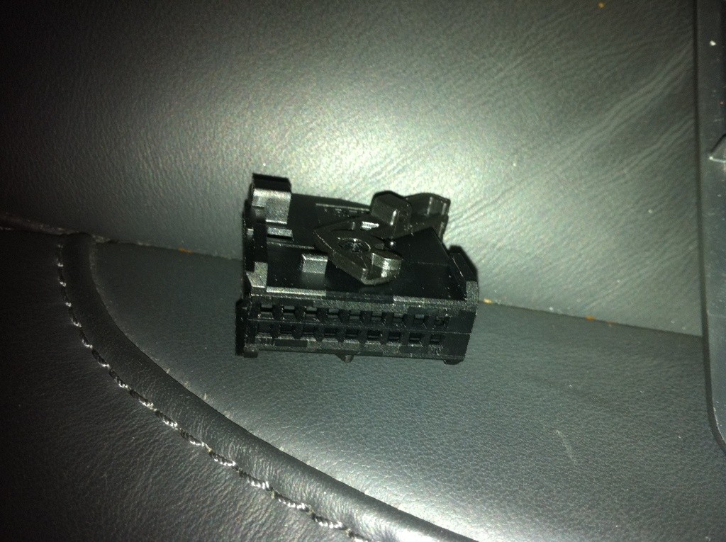

Prise 3D0035131 (partie extérieure)
Prise 3D0035131 (partie intérieure, extraite)

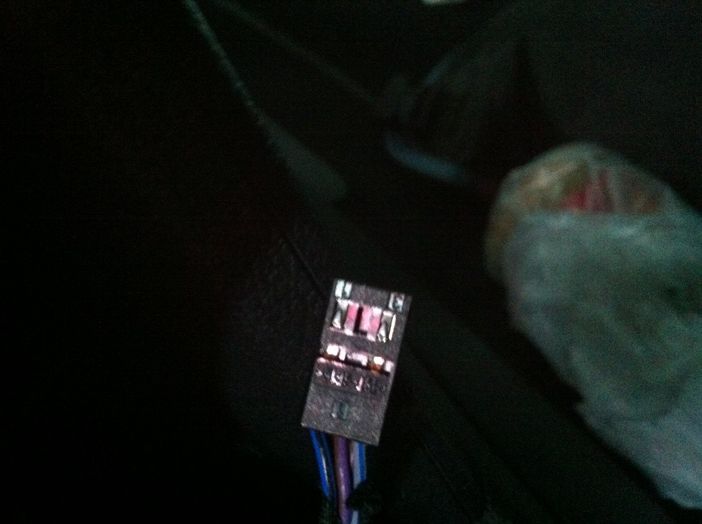

Connecteur de la console

La procédure est simple : il faut retirer les broches des boutons existants et les câbler :
Prise bouton V2
Prise bouton V2
Je n'ai pas pu prendre d'autres photos, mais c'est quand même très simple.
Une recommandation quand même : je connais un petit malin qui a provoqué un court-circuit au niveau des câbles du bouton ESP :doctor: :marr:
Ça coûte un fusible et plein de stress.. ;-)

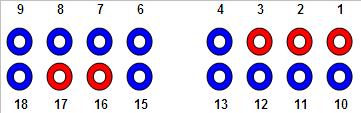

Enfin, voici le plan de câblage, fait avec les moyens du bord :oops:
Connecteur (tout bô :mdr:)
En "gras" le type de bouton d'origine et entre () la broche correspondante :
01 --> ---
02 --> ---
03 --> ---
04 --> PDC (5)
06 --> W (1)
07 --> W (5)
08 --> RDK (4)
09 --> ESP (6) (masse)
10 --> PDC (2)
11 --> ESP (3) (alimentation)
12 --> PLA (5)
13 --> PLA (2)
15 --> ESP (5)
16 --> ---
17 --> ---
18 --> ESP (4) + RDK (5) ?
