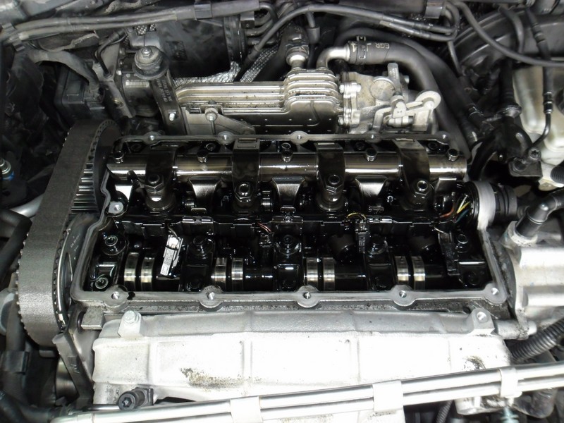

resideur a écrit :et maintenant la remise en etat du faisceau d'IP,car soubresauts au ralenti a chaud!
depose du couvre culasse

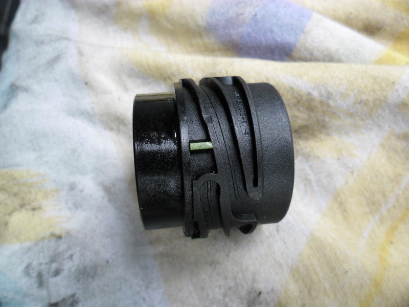

voila la fameuse fiche adaptatrice

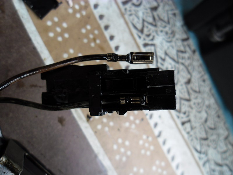

voici les fameuses fiches dont il faut resserrer les cosses
SAM_0780 (Copier).JPG (127.81 Kio) Vu 54003 fois
pour enlever les cosses,procedez comme suit,inserez un tout petit tournevis plat entre le plat de la cosse et la fiche afin de relever l'ergot de maintien

et voila,il n'y a plus qu'a resserrer a la pince chaque cosse,remonter le tout et refermer le couvre culasse!
