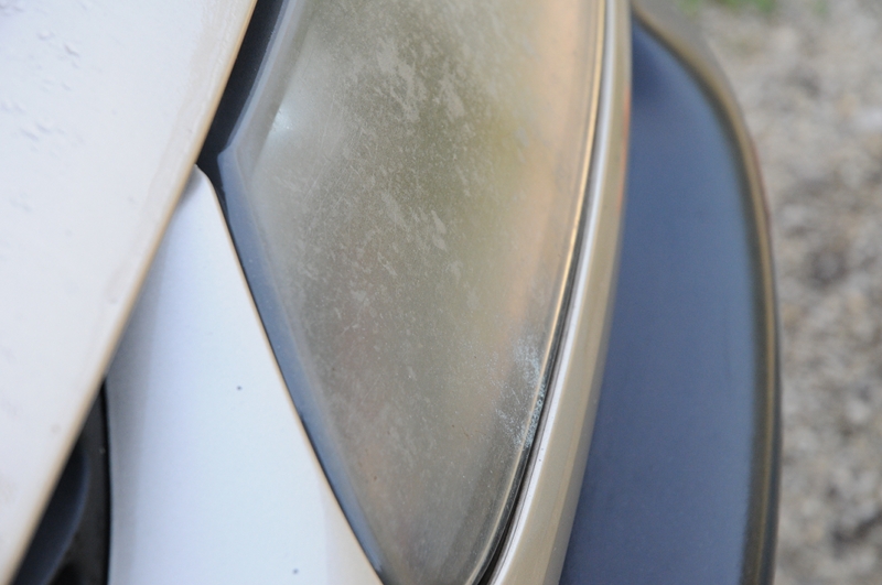

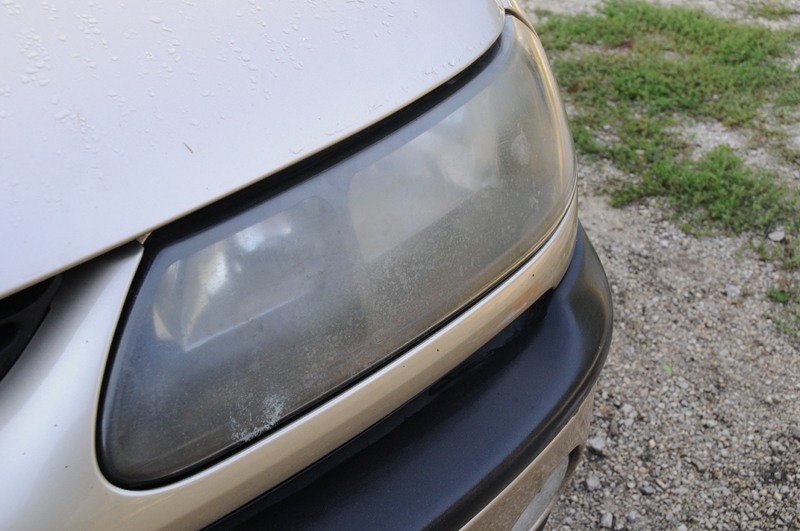

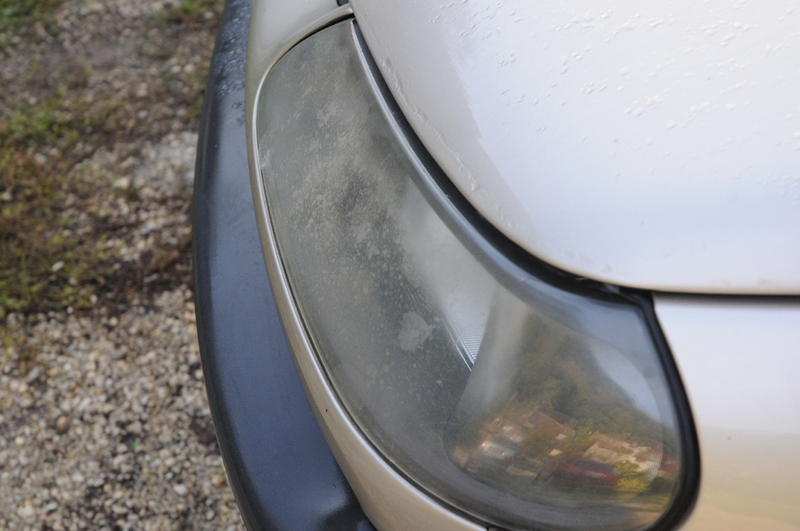

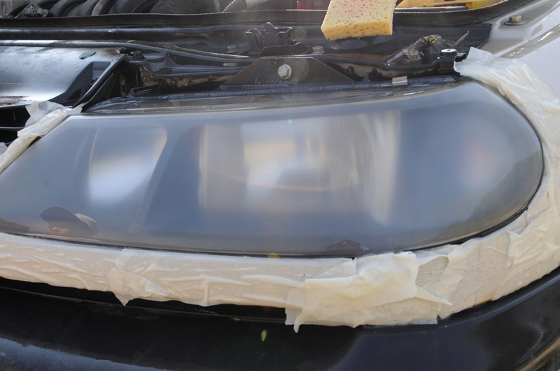

Donc c'est parti. ETAT AVANT

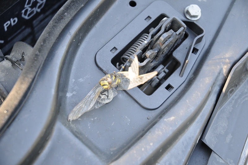

Il y a un visiteur indésirable !! (Je dois vraiment ouvrir le capot très souvent :oops: )

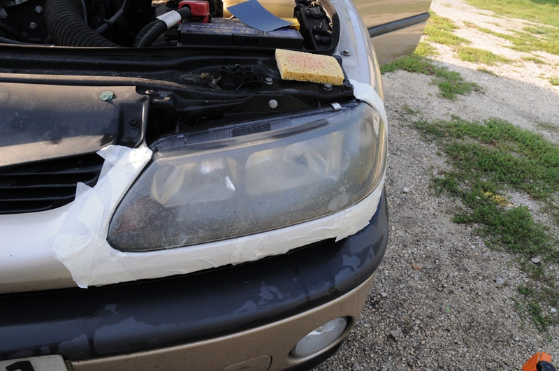

On lave bien le tout histoire qu'il n'y ait pas d'impuretés qui reste (grain de sable /poussière)
On essuie et on laisse sécher (le phare parait propre parce que ll'optique n'est pas totalement sec. L'eau a comblé les micro rayures)

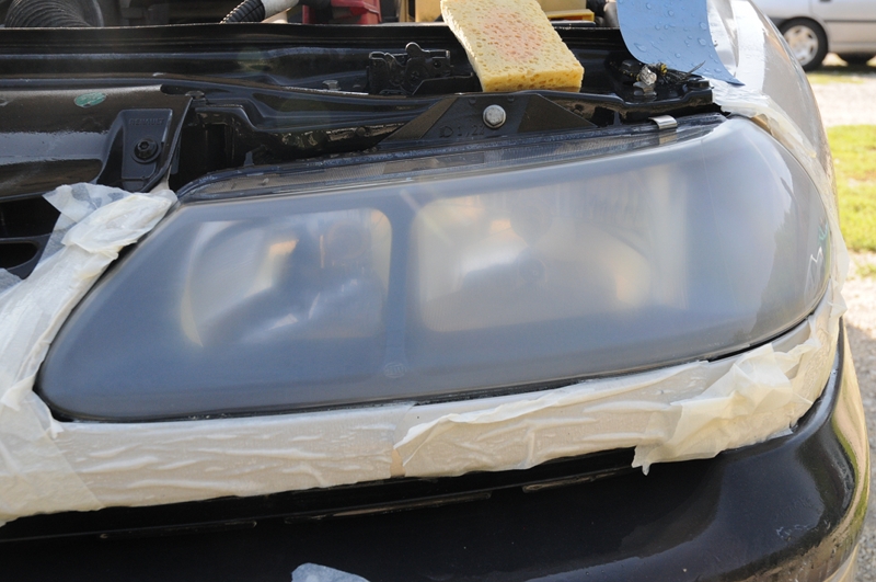

Place au ruban de masquage (j'ai pris un scotch papier parce que je n'avais rien sous la dent mais du ruban bleu de carrossier paraîtrait plus étanche et plus résistant)

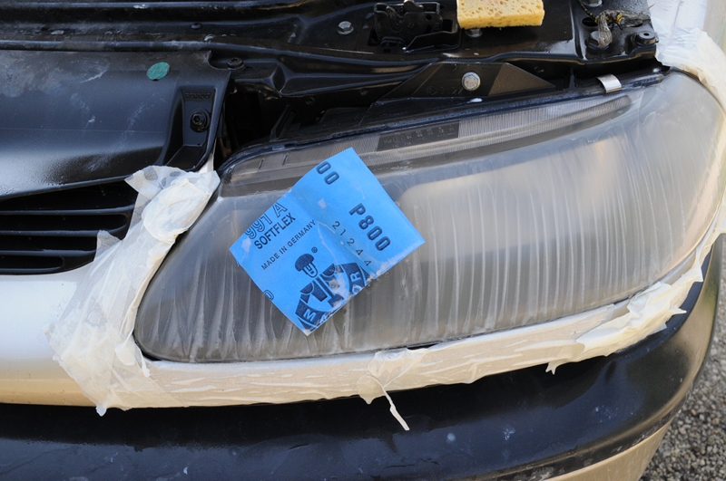

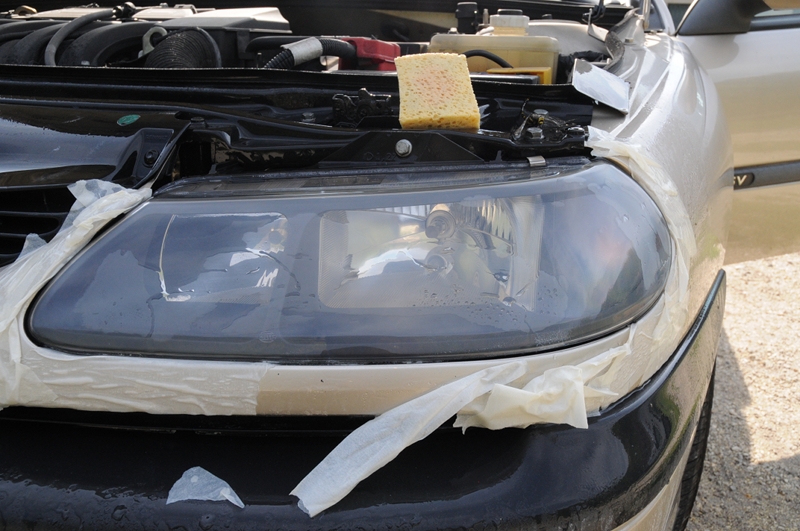

Ensuite on mouille le phare avec le pulvérisateur et c'est parti pour un petit moment de ponçage manuel.
J'ai préféré le ponçage manuel à la machine car une machine peut bruler l'optique avec l'échauffement.
Comme les phares étaient bien attaqués, j'ai commencé par le 600
Faut pas avoir peur parce que l'optique va être tout terni. Faut pas hésiter à mouiller abondamment (dans mon cas un pulvérisateur sous pression fait bien l'affaire)
Bien poncer jusqu'à ce que le "voile" paraisse uniforme (ça m'a pris pas mal de temps)
Ca a l'air bien là

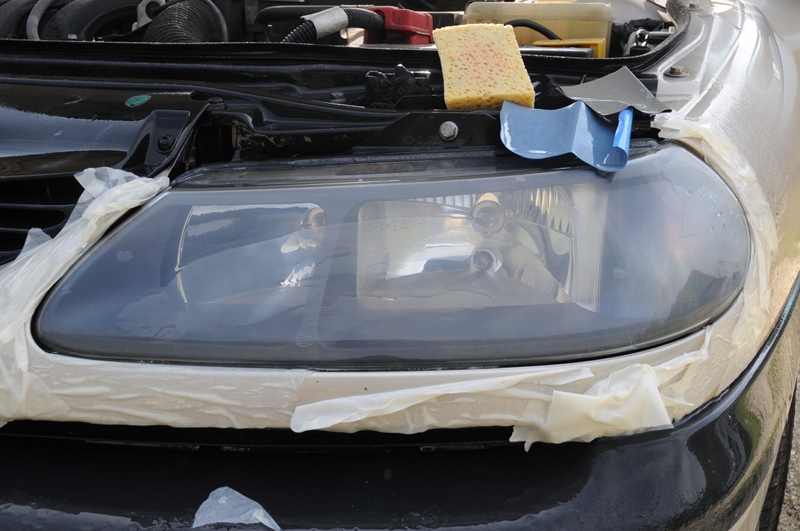

Maintenant place au 800
800 fini

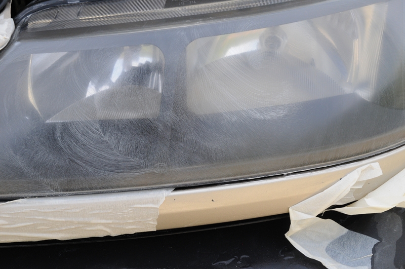

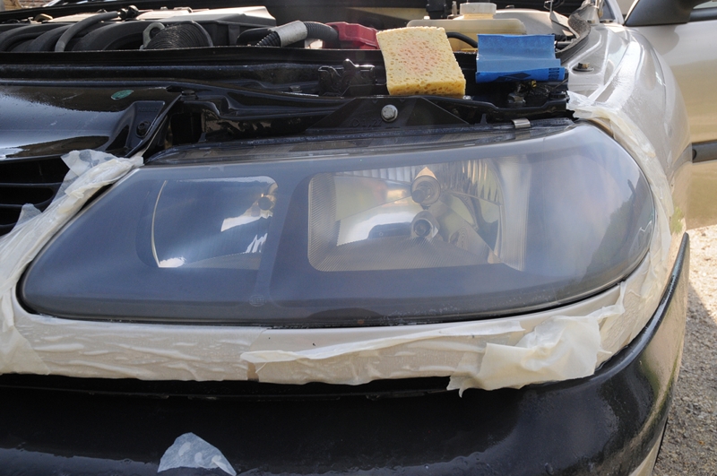

Maintenant place au 1200
1200 fini ça commence à le "faire" on voit les ampoules :mdr:
C'est là où les problèmes se corsent... parce que trouver au delà du 1200 aie aie aie.

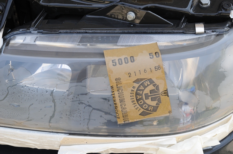

Maintenant place au 5000
5000 fini on voit où on veut en venir mais il reste toujours un semblant de "voile"

Voici la phase de finition
N'importe que efface rayures pas trop agressif fera l'affaire. Comme j'en avais un ben ma foi je l'ai utilisé
Effaces rayures fini (pour mon cas j'ai fait 3 passages)
Le "voile" a disparu
Passage d'une couche de protection (je l'avais aussi celui là)
Pour ma part j'ai passé 3 couches histoire de ...
Voilà l'optique polishé et lustré..... Ze rendu final.
Y a pu qu'à voir la tenue dans le temps.
En tout cas, ce qui est sûr c'est que
1- le gain en conduite de nuit :shock: (on dirait même que j'ai mis un kit zénon) 0/** :marr:
2- Le fait de poncer et de rajouter une couche de lustrant n'affecte en rien le faisceau puisque j'ai repassé la contre visite du CT et RAS
On revient quand même de très loin :lol:

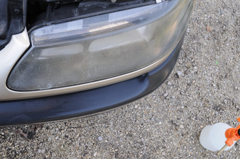

pour rappel avant
