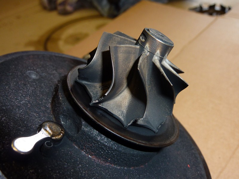

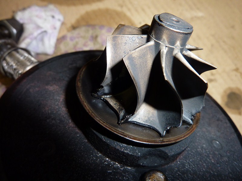

bonsoir
moi j'ai un touran tdi 140 cv et j'ai eu le meme probleme
coupure turbo dans une montée et apres coupure contact la puissance est revenu
j'ai roulé plusieures mois comme ca en refaisant la manip , apres quelques temps j'ai le turbo qui sifflait un peu je me suis inquieté et l'ai emmené chez vag pour passage a la valise
le chef d'atelier n'a rien trouvé ! et me dit que le sifflement c'est normal
2 semaines apres ; voyant orange allumé sur odb je ramene le toutou chez vag et la apres passage a la valise , pression trop haute du turbo
c'est pour ca que ca coupe la puissance
je demande pourquoi et le chef d'atelier me dit que c'est surement la geometrie variable qui est coincée il m'a dit qu'il n'y avait pas de risque a rouler comme ca !
je me decide a demonter le turbo pour faire un bon nettoyage aux ultrasons !
apres desacouplement du turbo , je m'apercois que les aillettes coté echapement sont boufés aux extremitées voir meme cassées sur 2 a 3 mm
j'ai commandé un turbo neuf 860 euros avec pochette de joints et je l'attends pour le monter !
mais je me pose toujours la question :
pourquoi les aillettes sont cassées ?
corps etranger , surpressions repetées ?
avez vous une idée ???????????
MERCI

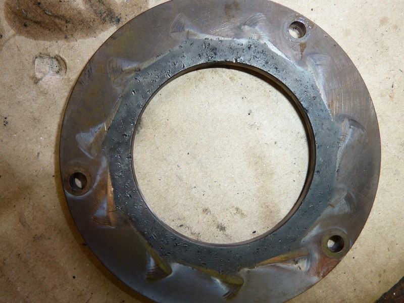

Re: Perte de puissance après sifflement ?
AMHA si corps etranger je crois que ton moteur aurait morflé avant puisque tu me dis côté échappement.....
Une des explications serait que ton turbo a pris du jeu au niveau de l'axe ce qui aurait induit un frottement qq part.
Mais si frottement il y a eu, tu aurais dû voir une trace au niveau de "l'enveloppe" et en plus une usure du palier provoque un sifflement bizarre
Mais c'est qu'un avis, à part ça je ne vois pas trop mais je ne suis pas mécano
Photos ??
Photos ??

salut fab
le turbine coté admission n'a srtictement rien , mais c'est vrai que l'axe a un peu de jeu donc //ca voudrait dire que ce n'est pas un corps etranger qui serait passé dedans ?
est ce que les sur pressions repetées on pu le casser a cause de ce jeu ?
quand j'ai demonté le turbo pour nettoyer la geometrie variable , la petite manette coincé un peu celle qui fait varier la gv
je mettrais de photos ce week end
merci
Non parce qu'en amont, tu as un filtre à air à l'admision. Donc c'est très peu probableoscar23 a écrit :salut fab
Il y a des chances mais je ne crois pas..Certes il y a de la pression dans un turbo mais pas à ce point d'achever un turbo.oscar23 a écrit : est ce que les sur pressions repetées on pu le casser a cause de ce jeu ?
En plus ta casse étant côté échappement, il n'y a rien qui freine le flux d'air à part les chicanes d'échappement.
En plus, dès qu'il y a surpression, le boitier du véhicule demande au turbo et au moteur de se mettre "en sécurité" (d'où le fait que dès que contact coupé et remis, l'électronique se remet à 0),
Je trouve que les turbo surtout sur 2.0 Tdi ne sont pas d'une fiabilité extrême... des soucis de trubo à moins de 60 000 km, il y en a pas mal qui en ont eu.
Je ne suis pas mécano mais AMHA tu as juste été victime de "malchance" tout comme je l'ai été avec mon ancien Touran
PS: le bon côté des choses est que tu as eu du pot parce qu'une ailette lancé à 100 000 trs/min ou 200 000 (me souviens plus), ça peut faire des dégats

bonjour
voici les phos promises
- P1050986 (Copier) (Copier) (Copier).JPG (144.14 Kio) Vu 3854 fois
- P1050979 (Copier) (Copier) (Copier).JPG (149.2 Kio) Vu 3854 fois
- P1050995 (Copier).JPG (101.01 Kio) Vu 3854 fois
- P1050992 (Copier) (Copier).JPG (100.85 Kio) Vu 3854 fois
- P1050990 (Copier).JPG (106.53 Kio) Vu 3854 fois
- P1050975 (Copier).JPG (101.59 Kio) Vu 3854 fois
C'est bizarre car toutes les pales ne sont pas atteintes.
On dirait que le métal a été mal usiné / fondu...
Au vu de tes dégats, je pense pas que les éclats aient abimé qq chose.
Quand vw change un turbo (hormis le boum avec huile qui passe ds l'achappement) ils ne changent rien.
ET je ne crois pas qu'ils s'amusent à démonter l'échappement si perte ou non de métal.
Si tu veux avoir le coeur net fais un MP à squal31, il est mécano VW . voilà
PS : c'est quoi comme APN ?? T'aimes bien la photo ? pèarce que là au niveau profondeur de champ et toussa, c'est pas mal
salut fab
si toutes les pales sont abimées par contre elles sont toutes abimées au meme endroit c'est a dire en bas
moi non plus je ne penses pas qu'il y ai eu des degats ailleurs
je pense que c'est un bout de turbine qui a laché et qui a fait tout ses degats
pour ce qui est des photos , c'est un apn panasonic tz7 et prises en mode auto
super apn !!! son remplacant je crois que c'est maintenant le tz11
De toute manière tu n'as rien à perdre a essayer de le remonter comme ça comme c'est la turbine d'échappement le moteur ne risque rien si elle venait à lâcher subitement. Si c'était la turbine d'admission qui présentait ce genre d'usure je remplacerais le turbo car dans ces conditions un morceau de turbine qui serait aspirée par le moteur serait dramatique pour celui-ci
!!! pour moi au mieux ton turbo fonctionne normalement mais risque de siffler à cause de sont déséquilibre du aux morceaux de métal manquant sur la turbine au pire il donne pas la pression maxi voir finir de se désagréger. mais sans aucune conséquence pour le moteur si ce n'est le manque de puissance.
Ps : fais nous des photos une fois nettoyer merci
merci the squal 31
mais a ton avis c'est quoi qui a fait ses degats ?
