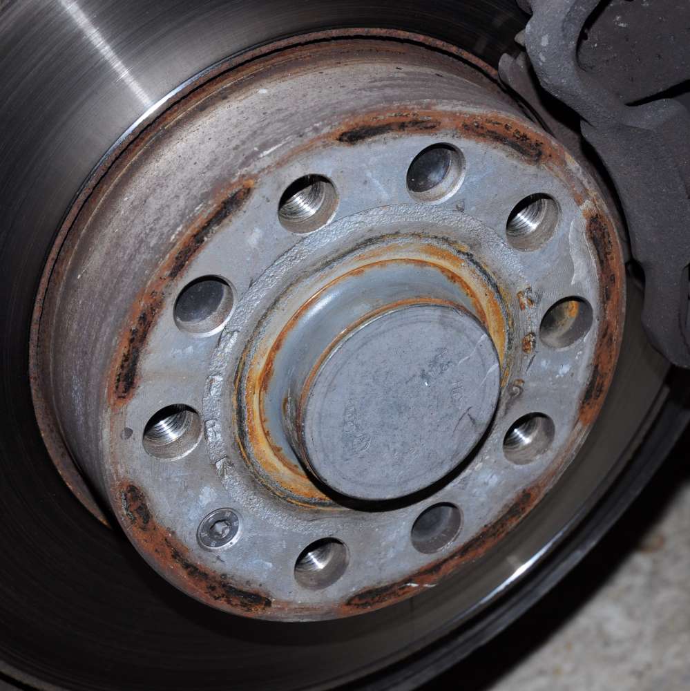

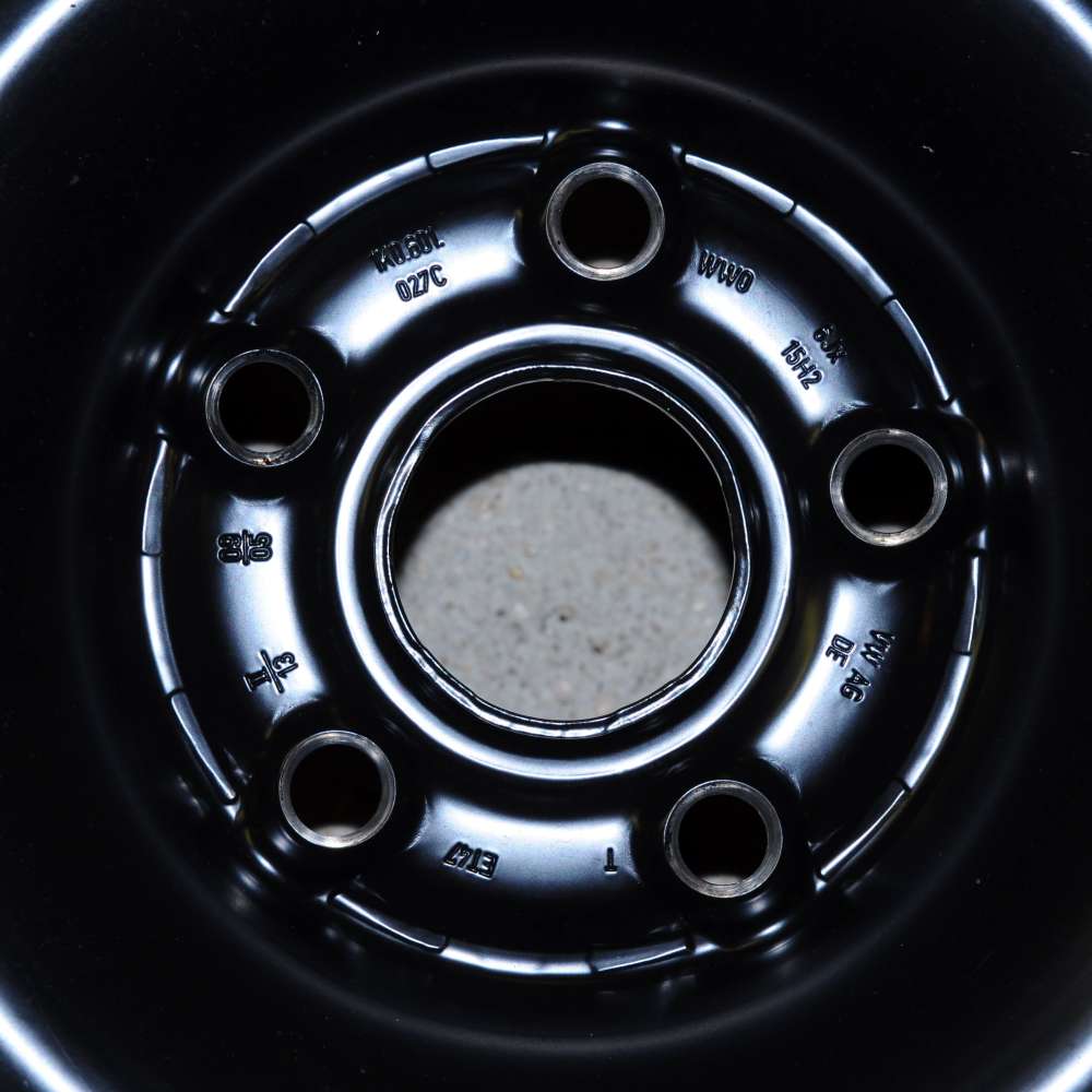

Je reviens sur le jeu "important" que j'évoquais un peu plus haut : c'est un peu plus compliqué et moins important que je le disais.
La bague de centrage du moyeu est circulaire et a un diamètre de 57 à 57,1 mm ( précision de mon pied à coulisse ou précision de la bague ? )
C'est au niveau de la jante que c'est moins circulaire : le trou a une forme circulaire, de 58 mm de diamètre environ, avec 5 méplats au droit des trous de vis. Ce sont ces méplats qui portent sur la bague du moyeu : jante 6 x 15 :
Le même sur une jante tôle 6,5 x 16 :
Ce trou a des bords emboutis qui présentent une forme conique ( difficile à montrer par photo ) facilitant l'installation de la jante autour de la bague du moyeu. On peut voir que sur la bague, la trace de frottement, laissée par la jante, ne se situe qu'à l'extérieur. Une fois en place et appuyée sur le moyeu, le jeu longitudinal est légèrement perceptible et ne doit pas dépasser 0,1 à 0,3 mm. La jante tourne autour de la bague facilement ( grâce au jeu et à l'appui sur 5 points au plus ).
Selon moi, "l'élasticité" ( toute proportion gardée ) et le jeu des bords, où sont faits les méplats, permettent le centrage par serrage des 5 vis et ne permettent pas le portage du véhicule. En tout cas, une fois les 5 vis serrées dans leurs logements coniques, aucune force résultante, autre que la contrainte de montage, ne pourra s'appliquer sur la bague centrale.
