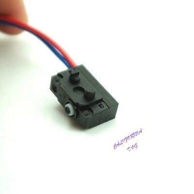

tout d'abord n'entreprenez que si vous avez des mains d'horloger ET une bonne mémoire photographique (quoique avec un portable...)

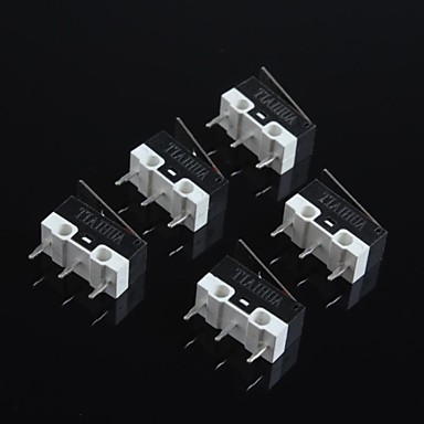

Sur internet, achetez ce Micro-Switch de porte arrière : ce modèle exactement (1 par porte) car il s'insère parfaitement à l'endroit ad-hoc
ou alors un similaire mais il faudra bricoler: c'est mon cas, voici le modèle que j'ai utilisé :
