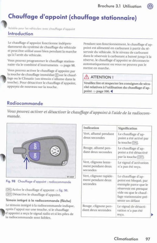

Peut-on m'expliquer comment marche le chauffage d'appoint?Se déclenche t-il a une certaine température extérieur?Doit-on avoir les commandes de la clim manuelle sur une certaine position? merci pour votre support.Je viens de rejoindre ce site et il est top.

Ta question concerne ce que l'on appelle aussi le chauffage additionel, c'est bien ça ? :)
Qn a cette fonction et pourrait nous faire un pti reportage ou laissé qq explication.
Sinon, qn peut scanner la doc traitant ce sujet :)

Pour le chauffage additionnel, il y aussi une fonction télécommande, je crois?
C'est clair et précis :)
En espérant que SAPR3 passe une tête pour remercier Qwen :)

un grand merci pour les explications.Je vais prendre les données et je vais tester dès ce soir.C'est genial d'avoir la copie du livret car j'ai eu mon touran en Allemagne et je n'ai pas ces informations (meme sur celui que j'ai eu a la maison mère France).Je débute sur le forum alors pas d'insert de symbole pour le moment

le manuel parle de pouvoir programmer le chaufage d'appoint ou meme ventilatyion de l'habitacle, via un menu de l'odb
appuyer quelques secondes sur bouton menu du volant ... et menu "chaufage d'appoont" apparait
on doit pouvoir regler, le jour l'heure et la duree du chauffage
sur mon sportline, impossible d'acceder a ce menu, et comme la touche "chauffage imediat" est remplacé par "dual" sur mon climatronic ....
donc comment acceder a ces fonctions ??
merci

Cette option n'est pas disponible en France et je ne pense pas qu'il soit
possible de l'activer avec la valise.
Le Webasto n'est utilisé que pour rechauffer le circuit d'eau plus rapidement en hiver , lorsque la clim est en position Auto.
Sur la position Econ, le Webasto est désactivé

J'ai acheté un Touran confort V2 TDI 1.9 DSG et lors de la livraison, avec le vendeur, en balayant les fonctions sur l'ODB, on a découvert à notre grand étonnement, que mon piége était équipé d'un chauffage stationnaire...
Aujourd'hui retour concession pour pose des plaques et carte grise définitive. Bonne année bonne santé au vendeur qui me dit que le chauffage stationnaire était en fait une option à 1000 euros et que cet équipement est réservé en général aux pays ayant des conditions météo hivernales frisquettes et que le mien ne devait pas être destiné au marché français.
Moi j'suis content mais mon Toutou dort au garage bien au chaud et je ne vais pas aux sports d'hiver : je suis plutot Tongs et bermudas
Est ce que quelqu'un a déjà entendu parler de cette option ?

Sur la fiche d'un toutouv3 05.2012 confortline je lis chauffage d appoint s'agit il de la même chose ?
Comprend plus rien....:(
resideur
Messages : 1305
Been thanked : 1 time
Re: Renseignement - Chauffage d'appoint
Message par resideur »
non pas la meme chose!le chauffage d'appoint,tous les touran tdi en sont equipes,il sert a aider a chauffer le moteur en cas de T° inferieures a 5°c.
le chauffage stationnaire utilise le systeme de chauffage d'appoint en version amelioree pour avoir un chauffage d'interieur sans avoir a demarrer le moteur!
