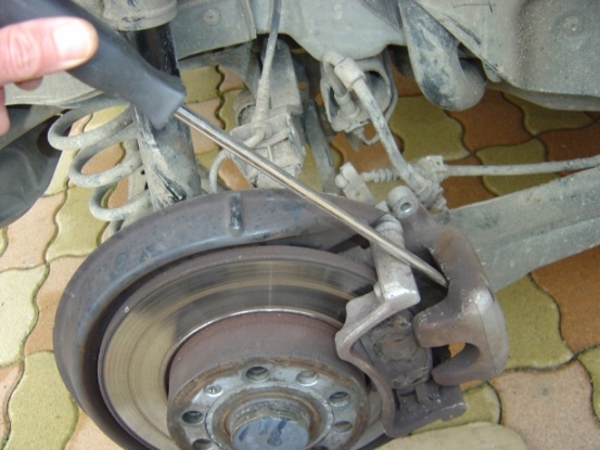

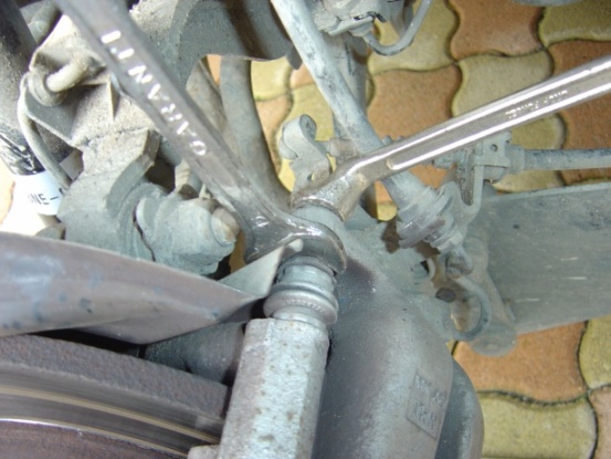

desserrer les fixations de l’étrier de chaque coté

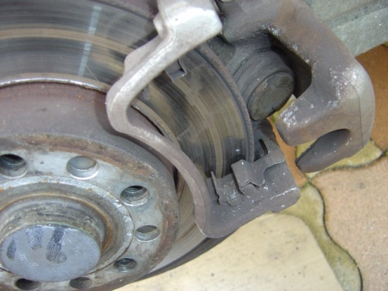

photo 2.jpg (91.45 Kio) Vu 22555 fois

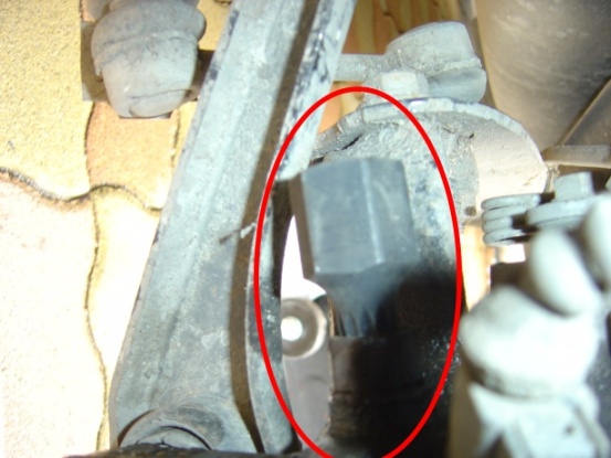

photo 3.jpg (81.56 Kio) Vu 22555 fois

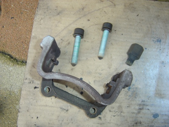

retirer l’étrier avec un gros tournevis plat
photo 4.jpg (92.21 Kio) Vu 22496 fois

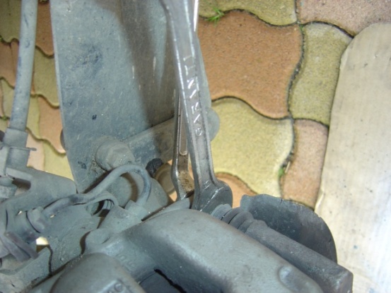

on retire les plaquettes
photo 5.jpg (85.52 Kio) Vu 22496 fois
desserrer les deux boulons du plateau de frein avec l’embout xzn m14
photo 6.jpg (82.09 Kio) Vu 22496 fois
le plateau de frein + ses vis
photo 7.jpg (90.63 Kio) Vu 22496 fois

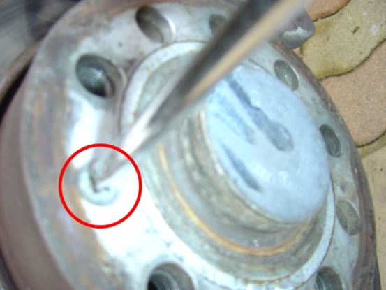

desserrer la vis cruciforme et retirer le disque usé

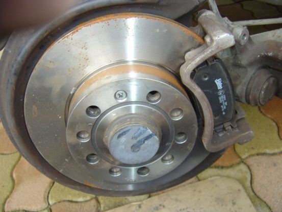

mettre le nouveau disque en place + le plateau de frein et les plaquettes
photo 9.jpg (84 Kio) Vu 22496 fois

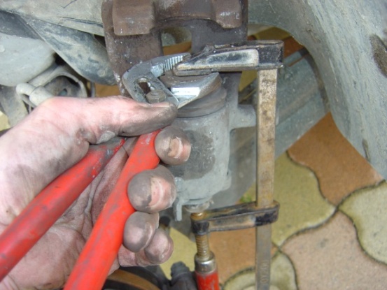

si vous n’avez pas l’appareil comme moi, j’ai utilisé un serre- joint pour pousser le piston et une pince multiprise (ou une clé pour disqueuse) pour faire tourner le piston dans le sens des aiguilles d’une montre.
Attention de ne pas abimer le soufflet du piston avec la pince multiprise.
Il est quand même préférable de le faire avec un repousse piston pour éviter les dégâts.
photo 10.jpg (85.27 Kio) Vu 22496 fois

j'ai réussi , mais c'est vraiment pas simple du tout comme système ::prooo::

Testé ce WE avec le mode 'sans repousse piston', c'est nickel (serre joint + pince becro en faisant attention au soufllet)
Attention pour la clé de 15 , il faut qu'elle ne soit pas trop large donc la clé à molette ne passe pas
