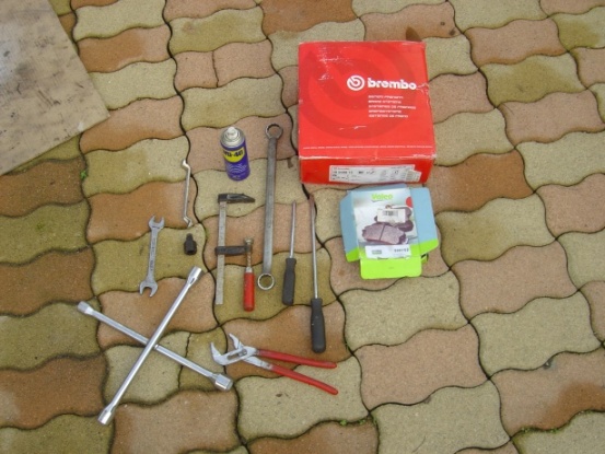

outillage
- un cric + chandelle
- une clé de 13 et de 15
- un embout xzn m14 (court)
- wd-40 (dégrippant)
- une paire de disques et les 4 plaquettes de frein
- un appareil pour repousser le piston
" je n'ai pas l'appareil et j'ai utilisé un serre-joint et une pince multiprise"

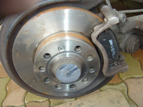

photo 1.jpg (102.2 Kio) Vu 22632 fois
desserrer les fixations de l’étrier de chaque coté
photo 2.jpg (91.45 Kio) Vu 22630 fois

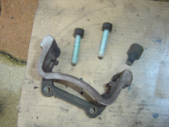

photo 3.jpg (81.56 Kio) Vu 22630 fois

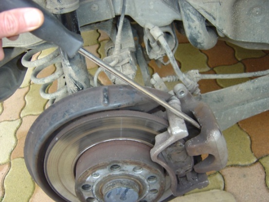

retirer l’étrier avec un gros tournevis plat
photo 4.jpg (92.21 Kio) Vu 22571 fois

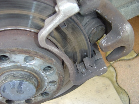

on retire les plaquettes
photo 5.jpg (85.52 Kio) Vu 22571 fois
