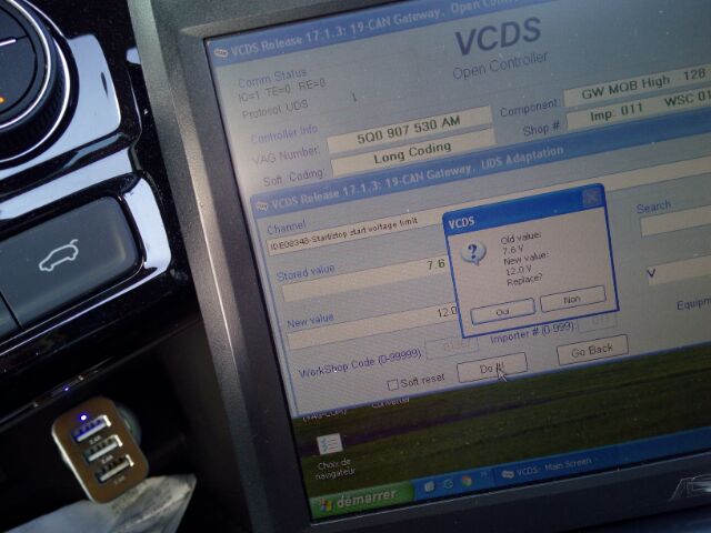

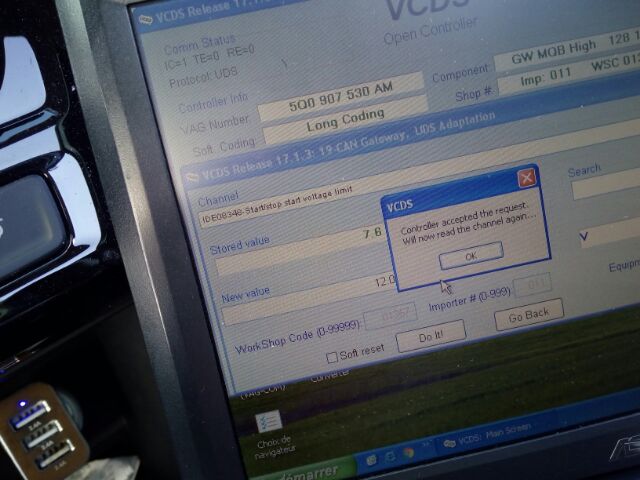

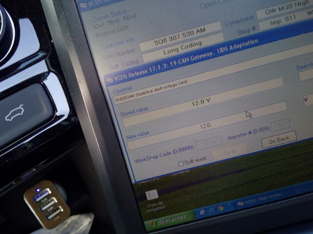

Bon, avec un VAG on peut faire comme cela :
http://www.golfmk7.com/forums/showpost. ... stcount=35
Cela modifie ou la t° de déclenchement du Stop and start ou le voltage nécessaire à son déclenchement.
Mais il faut un VAG...
"La chasteté est la pire des perversions"
Touran 1.6 105 dsg7 Touran 1.6 105 rouge BM6
Guilhem30
Messages : 3
Enregistré le : 06 août 2018, 18:27
Re: Désactiver 'définitivement' le Start/Stop
Message par Guilhem30 »
Cette méthode fonctionne, je viens de faire la manip sur mon toutou .
