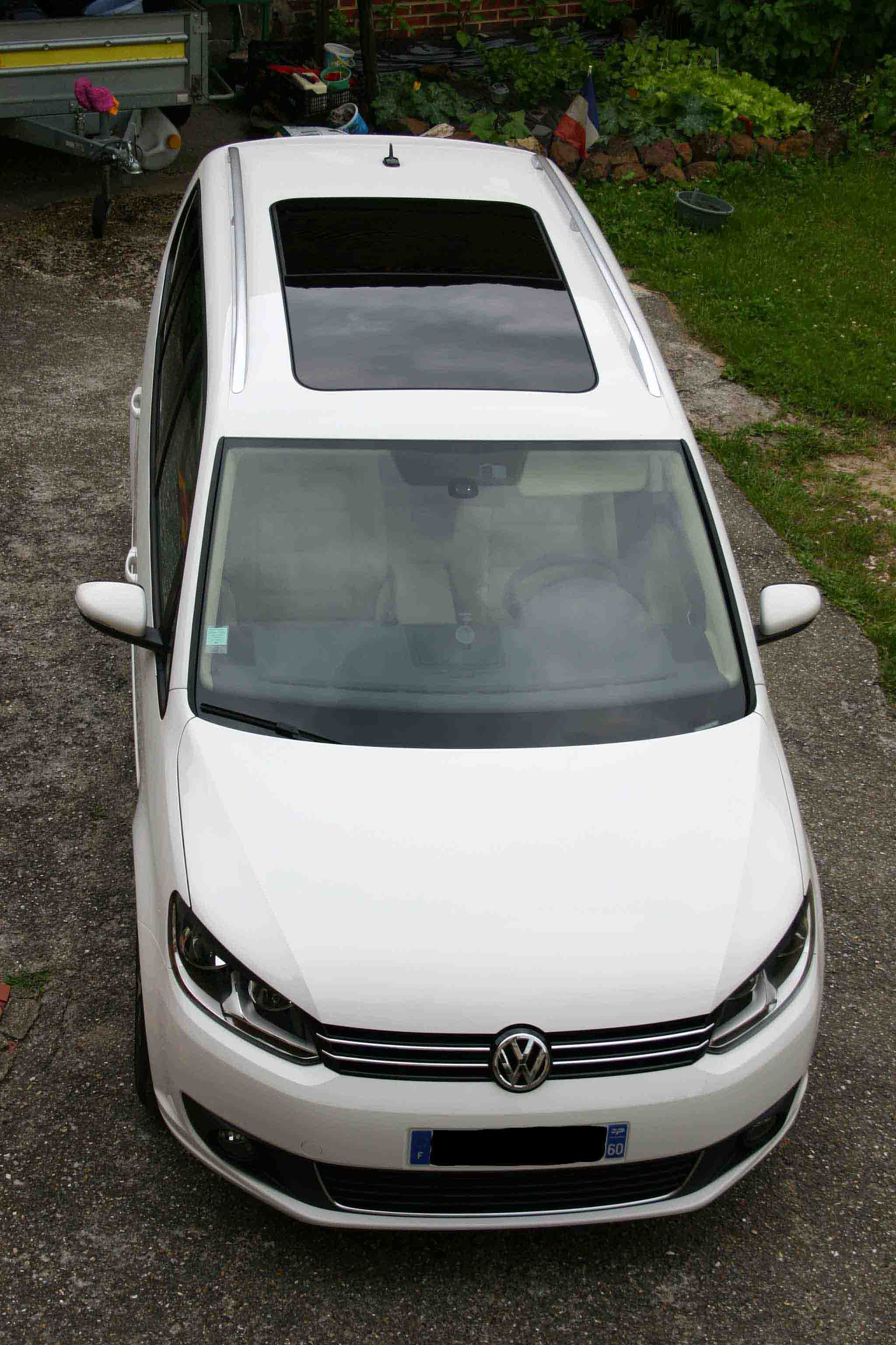

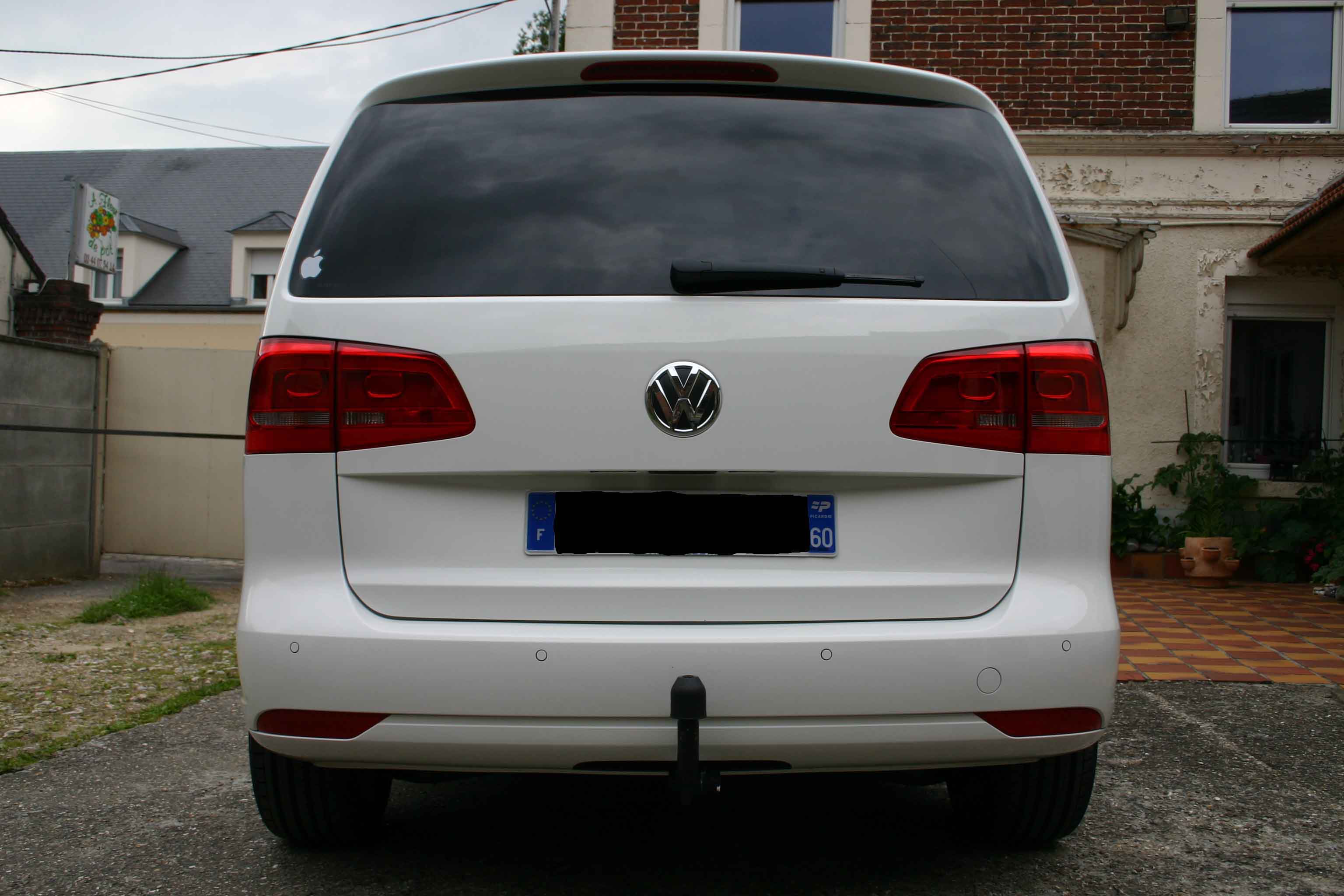

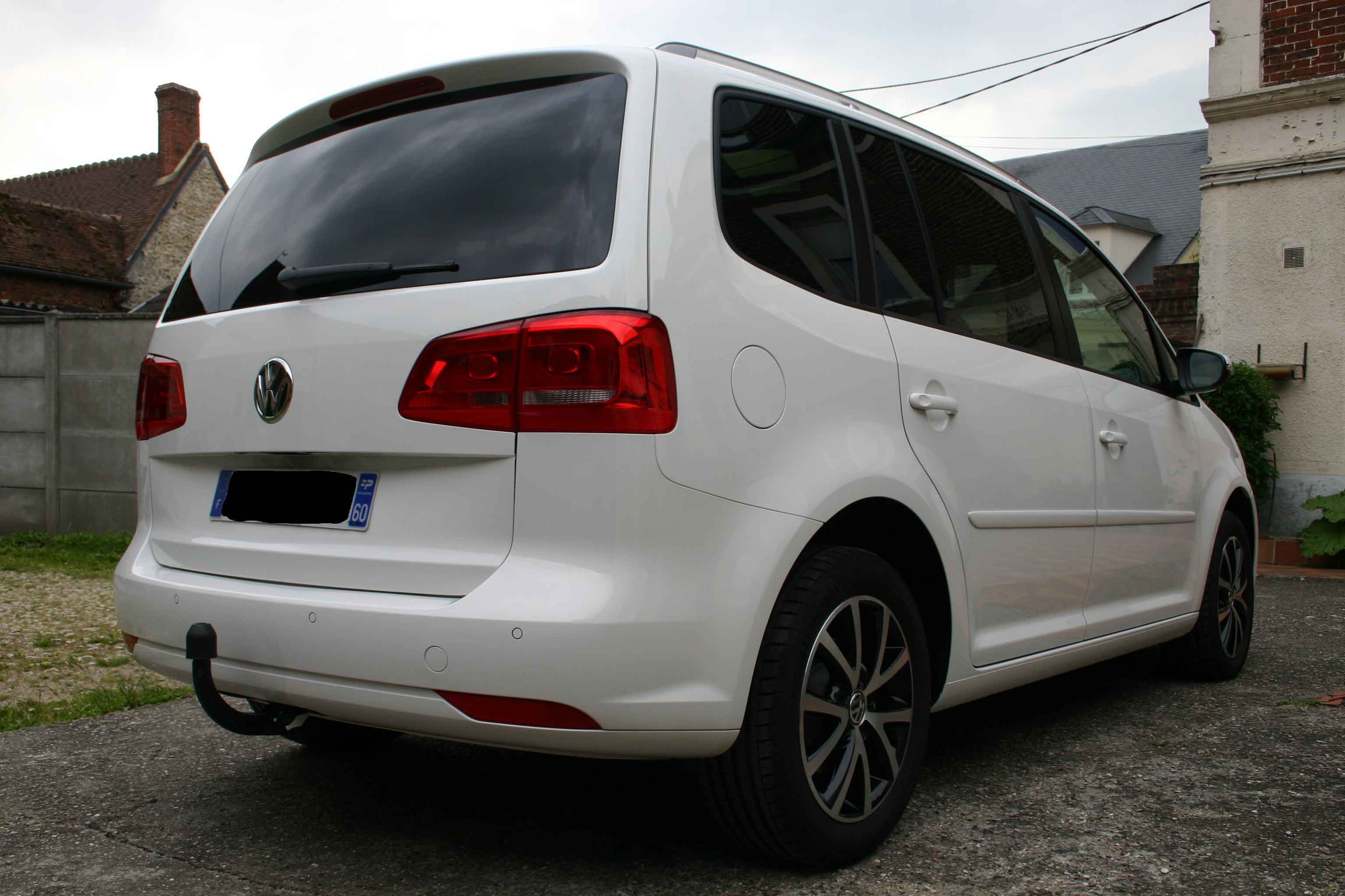

Quelques photos prises hier soir après un petit nettoyage extérieur/intérieur.
Photos de l'extérieur seulement...
En prenant un peu de hauteur...
Pour la conso (premier plein : 5.5 annoncé, 5.54 calculé ; je suis sur le 2ème plein : 5.3 calculé pour l'instant. Verdict dans le courant de la semaine prochaine car il me reste 300 km à faire et que je roule peu en ce moment). :cry:
Demain, je franchirai le 1500 km et vais pouvoir appuyer un peu plus et monter dans les tours progressivement.
Côté conso, ça me change de mon Audi A6 2.5 TDI : 2 litres de moins/100 km, ça se sentira côté porte-monnaie !
Maintenant :sor:

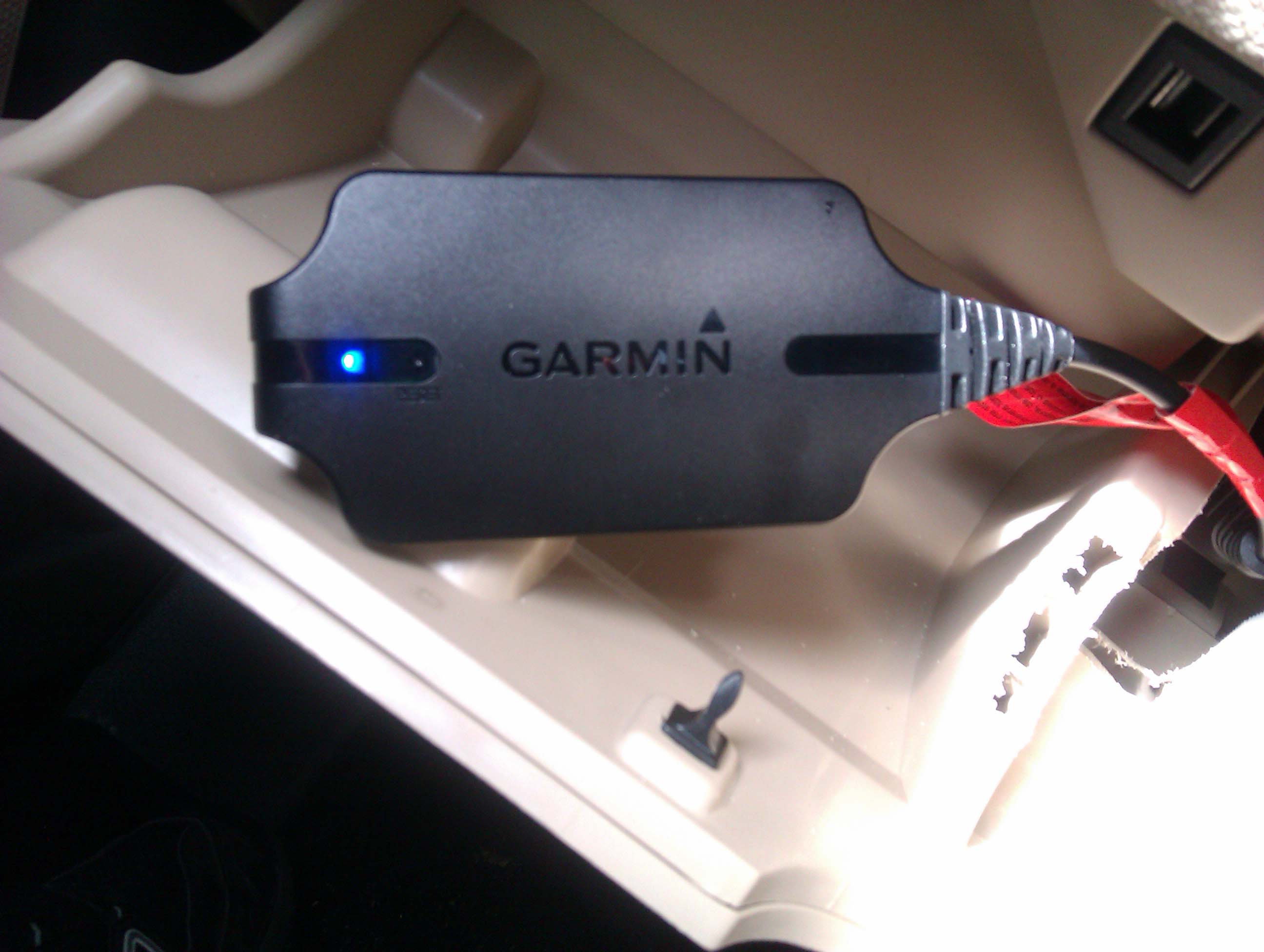

Chose promise, chose due... Petit "reportage" sur l'utilisation d'un module complémentaire à mon GPS Garmin (modèle : 1490T).
Le module s'appelle ecoRouteHD.
En premier, il faut le brancher sur le port OBD du véhicule. Ce port OBD, est bien connu des utilisateurs de vcds entre autres...
On trouve le port OBD sous le volant, mais le problème, c'est que le module ecoRoute va devoir rester brancher en permanence.
J'ai donc fait une découpe dans la partie interne du volet qui peut donc rester fermé.
Inconvénient : je ne peux plus ranger grand chose (éthylotest + câble de recharge du téléphone et adaptateur USB sur la prise 12 volts).
Avantage : c'est installé en permanence et invisible.
L'accessoire ecoRouteHD et la découpe (reste à rendre ça plus propre...)
L'accessoire de plus près avec la diode bleue fixe qui atteste de la connexion bluetooth avec le GPS.

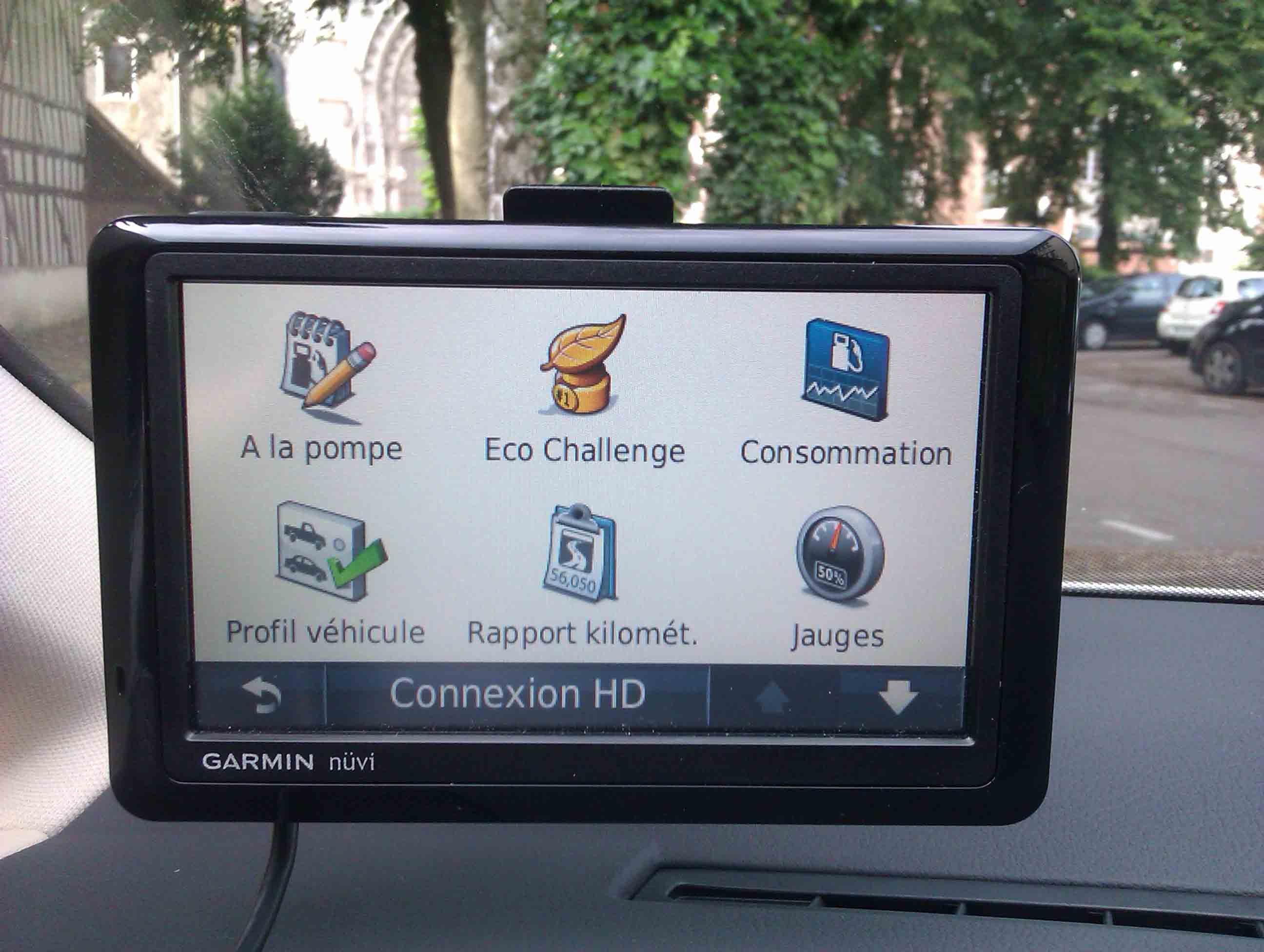

Connexion (la première fois seulement) de l'accessoire au GPS (menu "Outils"):
Puis menu "EcoRoute" :
Puis "Connexion HD" :
Puis "Connecter" :
Reste à valider "OK" :
Vient alors le menu qu'on trouvera à la mise en route du GPS après avoir sélectionné "EcoRoute" puis "Jauges" :

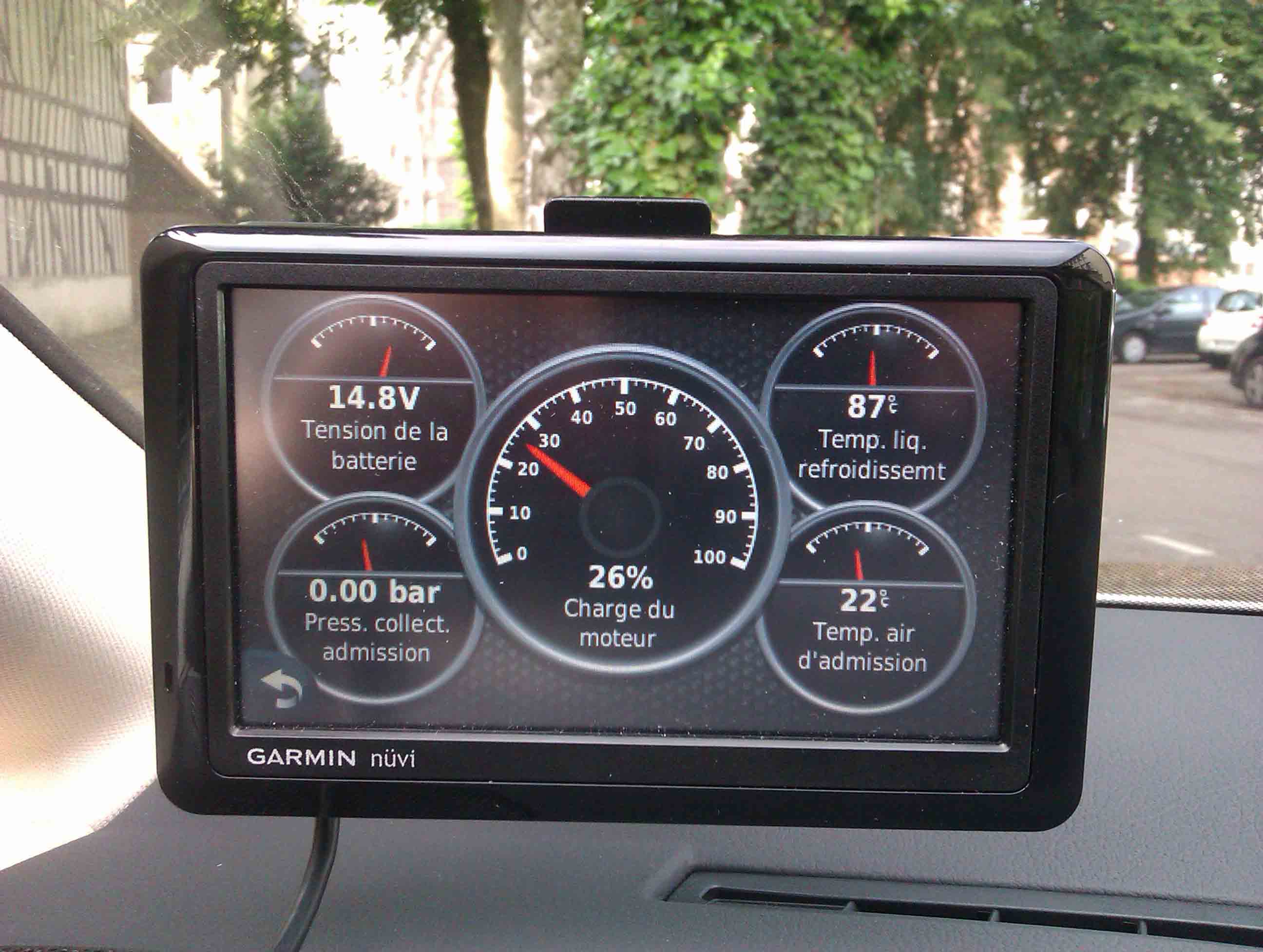

Et là, c'est "magique"... On accède aux informations en temps réels...
Ici, les jauges sélectionnées sont :
- tension de la batterie,
- pression du collecteur d'admission,
- charge du moteur,
- température de liquide de refroidissement,
- température de l'air d'admission :
Selon les informations disponibles dans le calculateur, d'autres informations peuvent être visualisées (tours/minutes, etc.).
Enfin, on peut consulter la présence de codes d'erreurs et, si cela est possible (cela varie d'un constructeur à l'autre), on peut les effacer (j'ai pu le faire sur la 307 de mes beaux-parents à la suite d'un dysfonctionnement mystérieux). Le code est du type "4821" (je mets ça "au pif") mais en tapant "code d'erreur 4821" dans un moteur de recherche, on trouve à quoi ça correspond).
Pour l'instant, je n'ai aucun code d'erreur... et ça me va bien !
