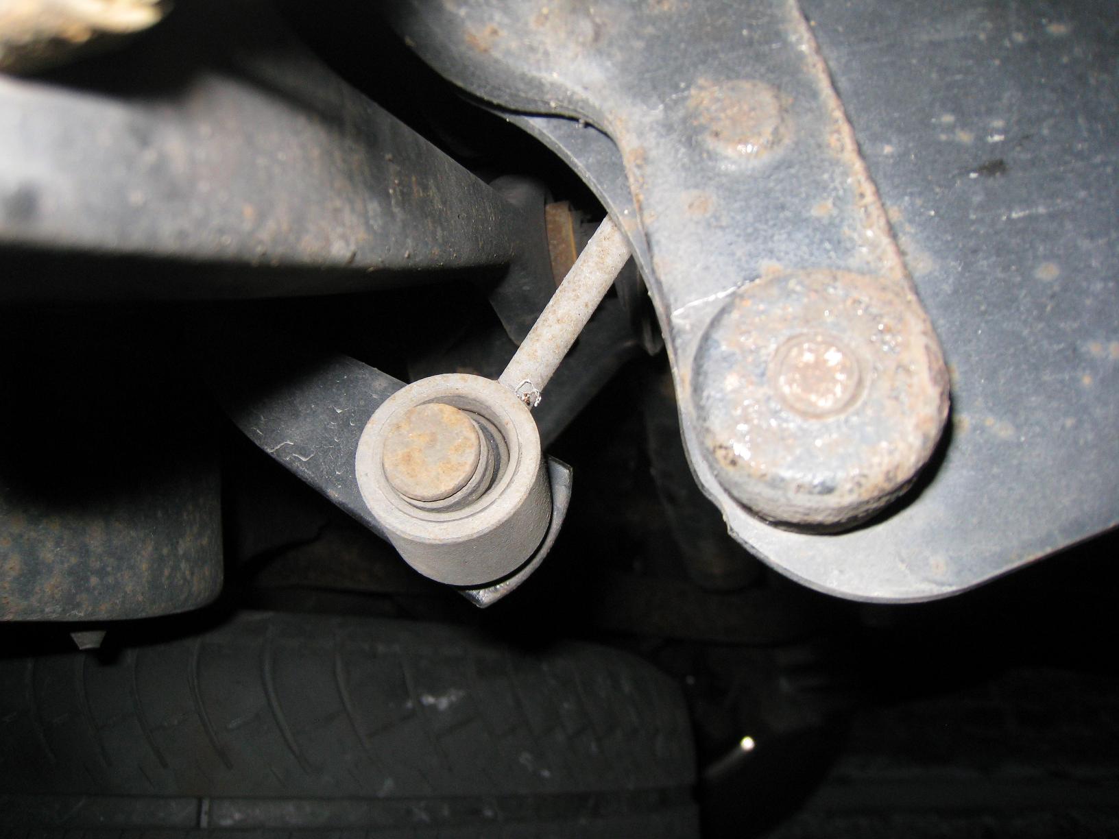

Lorsque je roule sur une route à pavés, j'ai un bruit infernal qui vient de l'arrière droit. On dirait qu'une pièce est cassée.
Par contre, sur route en bon état, on entend rien.
J'ai fait une photo d'un silent bloc qui m'a pas l'air en forme.
J'avais d'abord pensé à un amortisseur cassé, mais j'ai pas l'impression, je l'ai testé et de plus je ne ressent pas d'inconfort. Mais par contre le bruit est très fort.
Quelqu'un a-t-il déjà eu un cas similaire?
Bruit de métal qui cogne

Pareil pour moi sur route pavée a une certaine vitesse, y a un bon bruit de casserole sous le coffre j'ai l'impression. Ca rentre en raisonnance quoi. Perso ca ne m'inquiète pas. J'aurais bien pensé au pot qui vibre.
