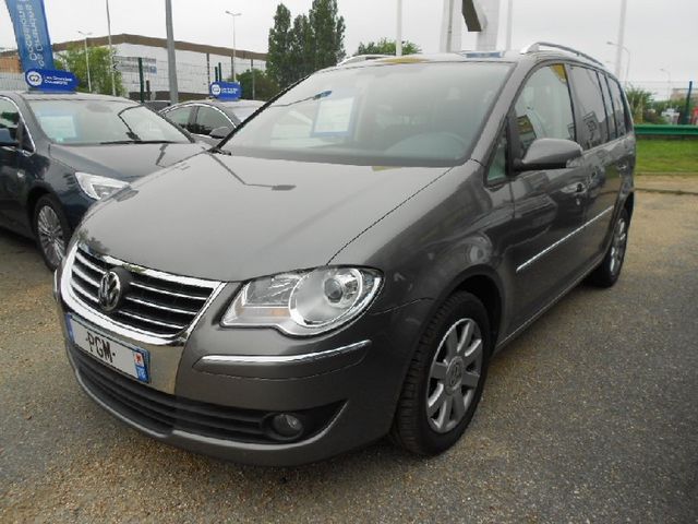

Bonjour Tout le monde,
ça fait trois semaines que j'ai ma Touran et j'en suis trés content coté pratique, moteur ,confort ...
Mais cette joie est gâchée par un problème que je viens de découvrir: la voiture consomme du liquide de refroidissement : 25 cl en à peine 150 KM
Il y a un post sur ce problème je continue dessus.

Voici les nouvelles:
-vehicule recuperé le 20 juillet
-16 septembre , culasse poreuse diagnostiqueé par vw, refus prise en charge par la garantie, retoure chez garage vendeur ( concession opel). Trois semaines pour changer une culasse fournie par la garantie ( culasse MTC )
-je recupère la voiture vendredi 11 octobre ,je prends la route dimanche 13 aprés 400 km , le turbo me lache prés de limoges : moi ma femme. un bebe de 2 mois , un enfants de 2 ans , ma mère de 72 ans.
- l assistance de la garantie nous prends en charge pour une nuit d hotel et puis le lendemain je dois me debrouiller pour trouve un hebergment , taxi pour se deplacer en attandant que la voiture soit reparee.
-vw prends deux jours pour dignostiquer une casse turbo,et malgré plusieurs appels et meme je suis allé leur explique ma situation, ils continuent à allonger les delais... Pour changer un turbo, un jour ne suffit pas !!
-vw rajoute le catalyseur dans le devis car pris l huile, la garantie refuse la prise en charge du catalyseur et je dois debourser 1200 € de ma poche . Chose que j etait obligé d accepter vus le context ( bebes et persone agee).
Pour le moment j espere recuperer ma caisse et finir mes vacances, mais à mon retour je m occuperai de cette affaire et j irai loin car la grantie n as pas respecte ses engagement et ces les avocats qui vont le démontrer.
Pour l instant je suis coinçe dans une chambre d hotel a limoges ZI nord.
