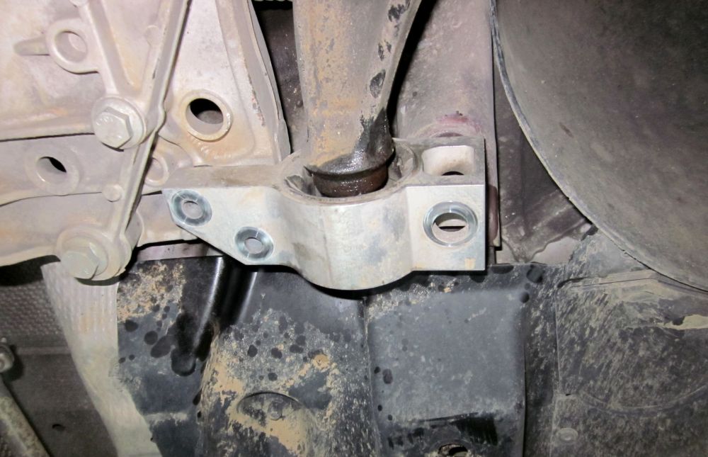

Les pièces sont maintenues par 3 vis : 2 en 16 et une en 18. Elles se desserrent facilement.
Vue de côté
Vue de côté
Vue de dessous
Vue de dessous

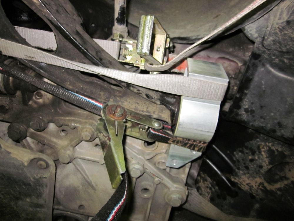

Pour avoir la place pour dégager le palier, avec un levier il faut descendre un peu l'arrière du triangle.

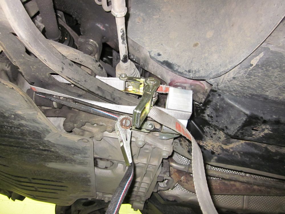

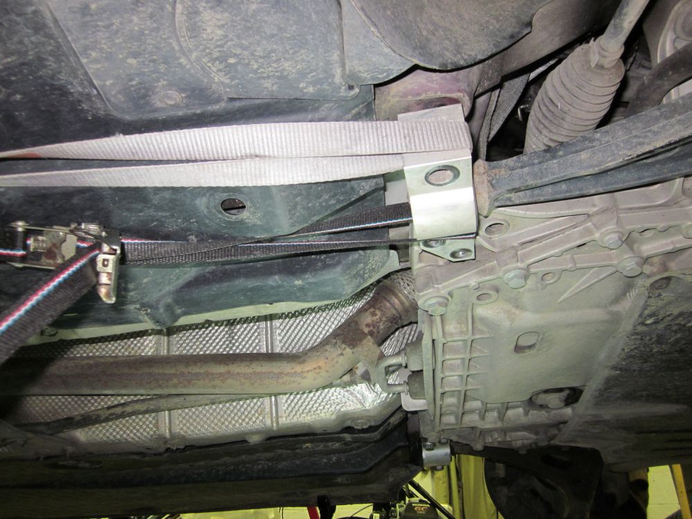

Pour ma part, j'ai utilisé des sangles arrimées à la roue arrière pour tirer en arrière le palier.
Deux sangles, attachées à la première, tirent le palier des deux côtés.
Il faut exercer une traction progressive ( pitié pour la roue arrière :mrgreen: ) et équilibrée des deux côtés avec les deux sangles.
J'ai "tapoté" le palier avec une cale martyr et c'est venu tout seul.

Deux sangles pressent le palier sur le triangle autour duquel elles sont attachées.
Il faut exercer une traction progressive ( pitié pour le caoutchouc :mrgreen: ) et équilibrée des deux côtés avec les deux sangles.
J'ai "tapoté" le palier avec une cale martyr et c'est entré tout seul.

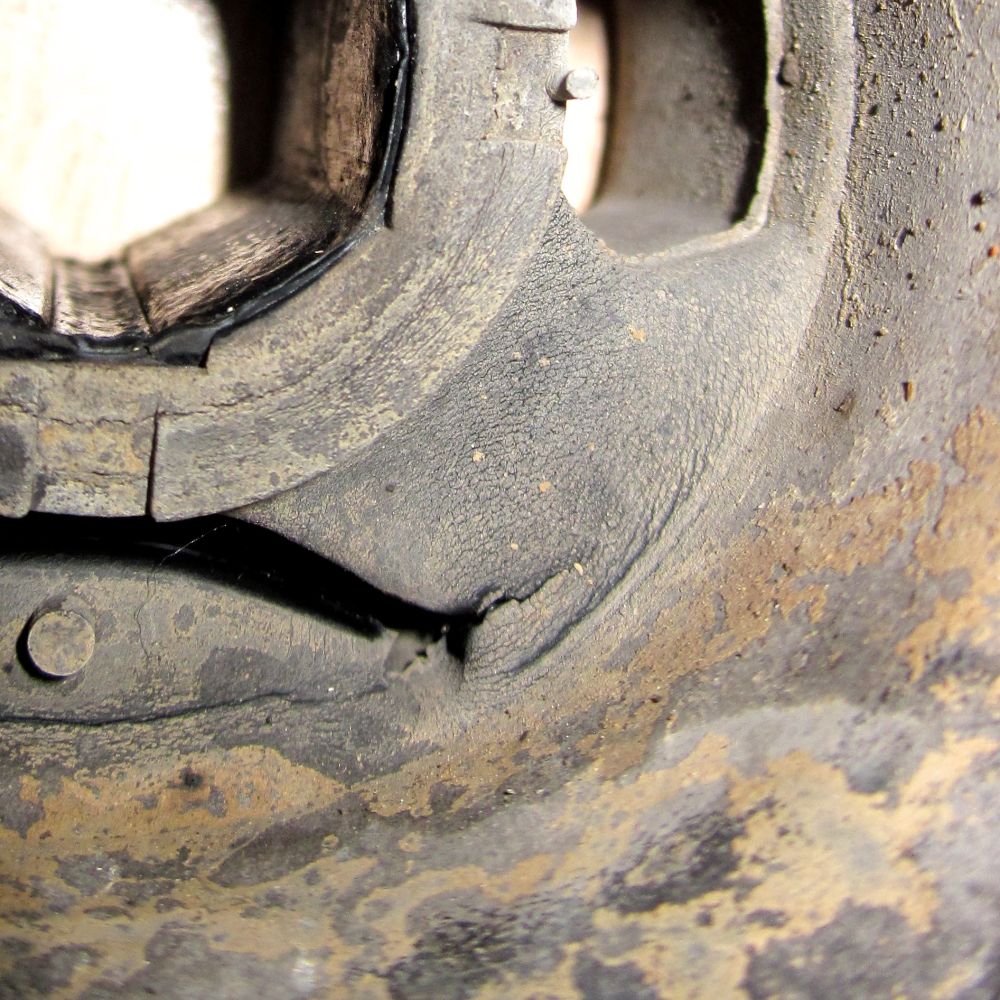

As tu une photo des paliers avant le changement et pourquoi les avoirs changés, bruit particulier???
Re: changement paliers ( silentbloc ) arrière triangles avan
Craquelés depuis longtemps, signalés au dernier contrôle technique. Ils avaient 260 000 km dont beaucoup de petites routes. J'avais une vibration à l'accélération sur route rapide. Je pense qu'elle pouvait venir d'eux, je verrai dans les jours qui viennent. :)

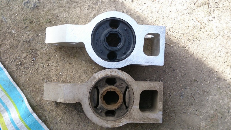

je conseille les silent blocks de marque MEYLE,qui eux sont renforces car pleins,que vous pouvez trouver sur webdealauto;uils vous feront le reste de la vie du touran:
voila la comparaison
