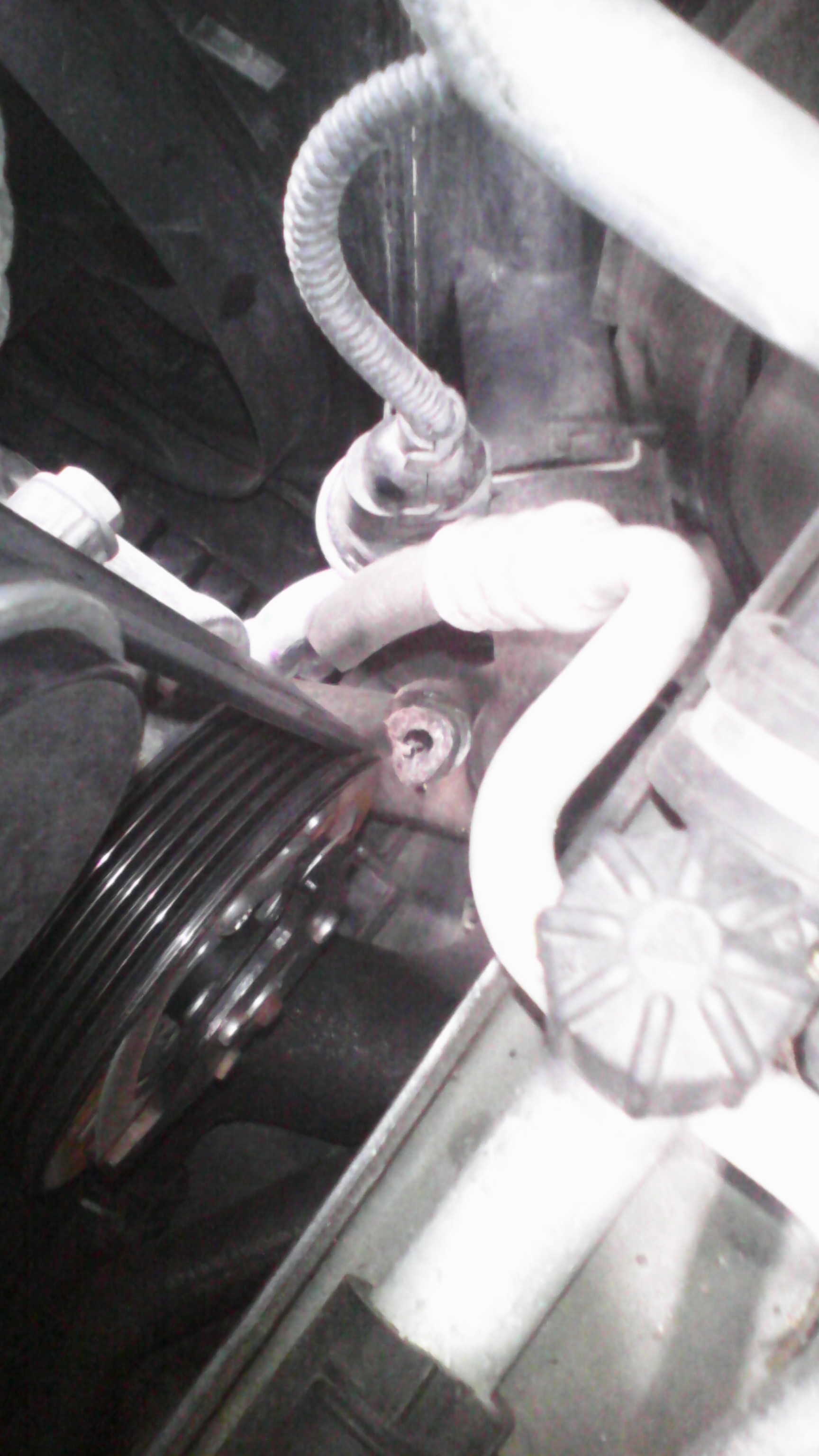

Suite au changement de culasse fait sous garantie dans une concession opel, le flexible de clim HP s'est trouvé contre la courroie d'accessoires qui l'a sectionné ( voir photo).
Je suis allé chez VW pour un devis ( 594 €) et là le conseiller mecanique client me dit que la durite de radiateur a été mal positionnée. Le flexible de clim doit se trouver derrière la durite LDR et ne serait jamais aller frotter contre la courroie d'accesoires.
En vue de lancer une procedure contre le garage Opel je voudrai m'assurer des dires de VW.
Est ce quelqu'un ayant un touran phase 2 TDI 140 pourrait m'envoyer une photo de la zone montrant le positionnement du flexible par rapport à la durite LDR et couroie d' accessoires (similaire à ma photo) ?
