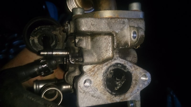

oui, j'ai plus la ref des plaques mais ils les connaissent en CC!tu vires tout le radiateur qui ressemble a ca:
en fonctione du moteur, tu as la durite en acier ou non!je sais plus si sur le tdi 100 l'admission est derriere ou devant la culasse!
shunter le circuit, cela veut dire de raccorder entre eux les deux tuyaux qui allaient sur le radiateur egr, avec un raccord cannele par ex. en fonction du radiateur tu peux aussi avoir deux petits tuyaux en plus sur la vanne papillon d'egr, les shunter aussi!
la tuyau de commande tu le bouches avec une vis au bon diametre qui rentre serre dans la durite et tu mets un collier rislan pour serrer( c'est en depression elle ne pourra pas sauter)
